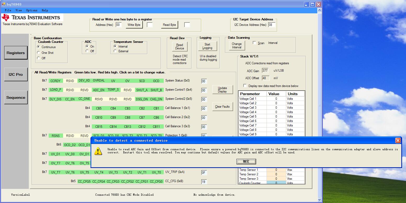

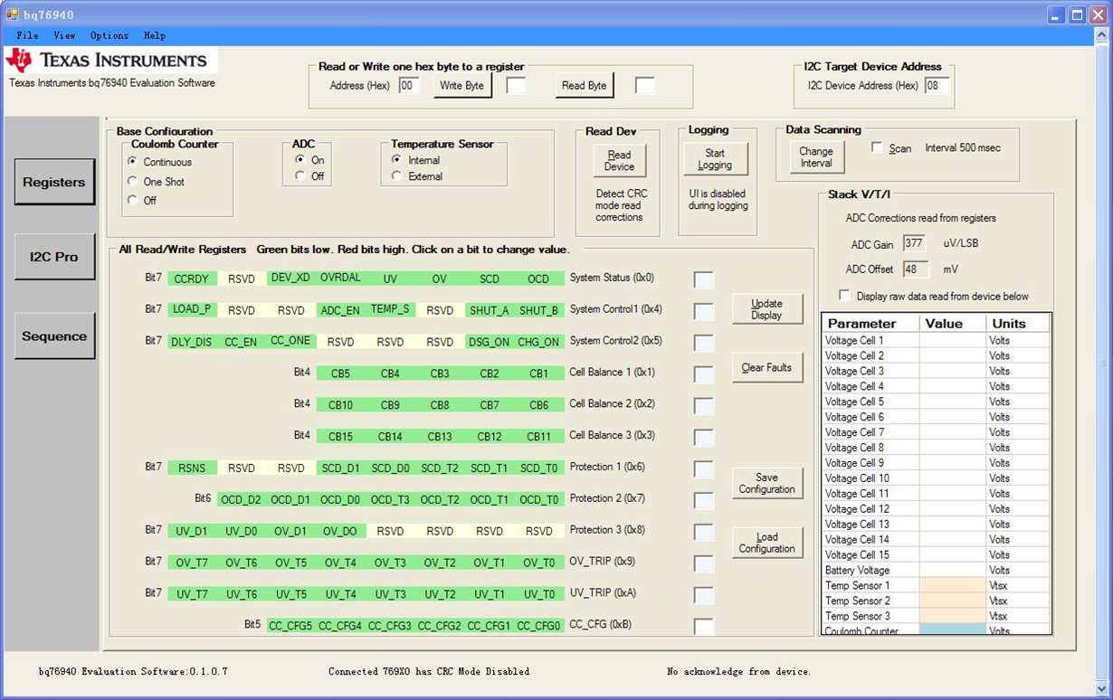

已使用 EVM2300连接 BQ76940 EVM、如下所示显示提示、当我单击确认按钮、获取第二个图、但无法显示任何电池电压值时、您能 不能告诉我为什么会发生这种情况? 非常感谢!
    器件看起来不是唤醒状态。 请在 TS1引脚上发出 boot (启动)。 器件唤醒后、REGOUT 将为3.3或2.5V、具体取决于版本
    尊敬的 Vish Nadarajah:
    感谢您的回复!
    我已经测试了 RGEOUT 引脚、电压为3.3V、但我无法读取任何电池、我 不知道发生了什么错误。
