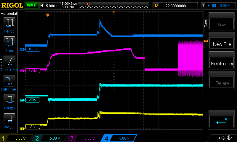

症状是、当我第一次加电时、VSW 节点变为高电平、无论我向 PWM 引脚施加什么脉冲、它都不会改变。  我可以让它开始切换 VSW 节点的唯一方法是短暂中断电路板的电源-如果中断时间足够短(可能是0.1-0.2 s)、则它将开始切换并正常运行。
Vdd 电源很快就会启动。  微控制器需要更多的时间进行初始化。  我可以看到、在微控制器联机之前、PWM 引脚首先悬空。  之后、我对 PWM 引脚执行的操作似乎无关紧要-高电平或低电平、高或低频率。

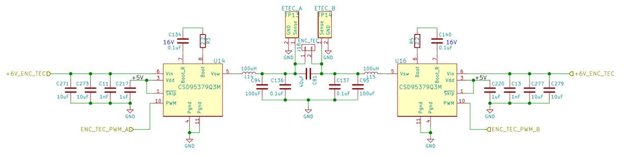

    被问及您是否可以为 PWM、VIN 和 VSW 提供原理图和波形、以帮助他们进行此查询。
    随附了原理图、我应该能够在今天晚些时候捕获波形。
    +6V_ENC_TEC 是 TEC 的6V 电源。  还有另一个用3V 电压馈送的滤波级(即 L14和 C94之后是另一个 LC 级)。
    VDD 由 LP2985线性稳压器提供+5V 电压、未显示。
    ENC_TEC_PWM_A 和 B 信号直接来自微控制器。  微控制器的工作电压为3.3V。

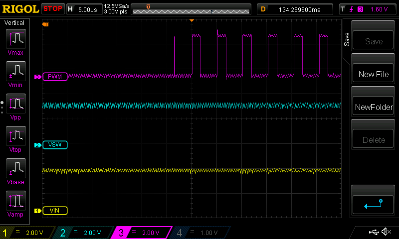

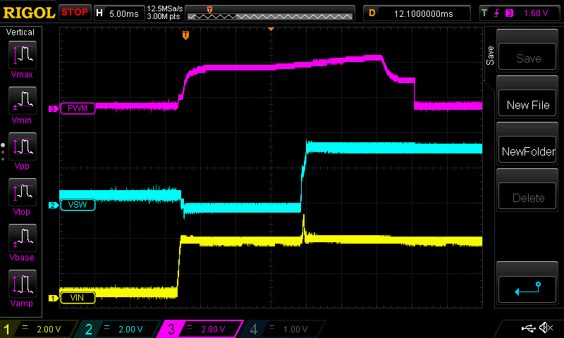

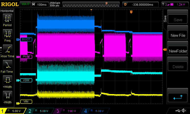

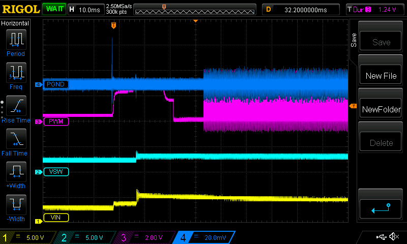

    我在不同的时间刻度上附加了相同信号的三个捕捉。  一个概述、然后是前几毫秒的详细信息、以及 PWM 启动的详细信息。  如果您需要其他信息、请告诉我。

    "我建议首先检查功率级焊接、一种简单的方法是断开两个输出电感器并独立测试每个功率级: 施加 VIN、VDD 和外部 PWM 以查看每个功率级是否可以正常工作(PWM 高电平将把 Vsw 拉至 VIN、PWM 低电平将把 Vsw 拉至 GND)。 请检查功率级的两个 PGND 引脚(引脚4和引脚11)、并确保它们已连接到 PCB 上。
    如果功率级可以按预期工作、客户需要检查系统设计、例如两个 PWM 信号的时序等。 "

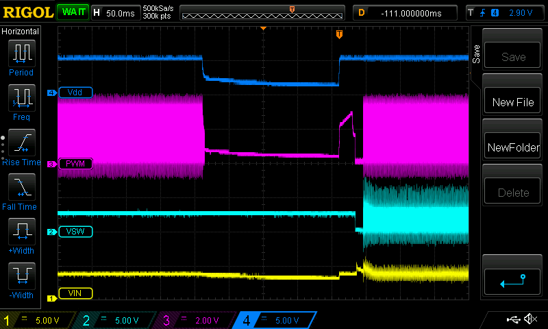

    我有两块板要测试、每块板上有两个 H 桥、共8个 CSD95379Q3M 器件。  我已经像上面那样进行了目视检查和测试、它们的行为都类似、所以虽然我希望这是一个简单的焊接问题、但我还是很怀疑它们都有完全相同的问题。

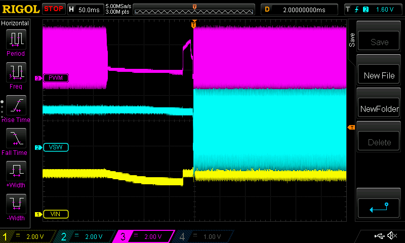

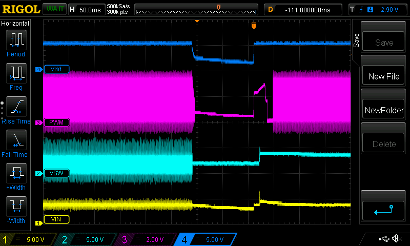

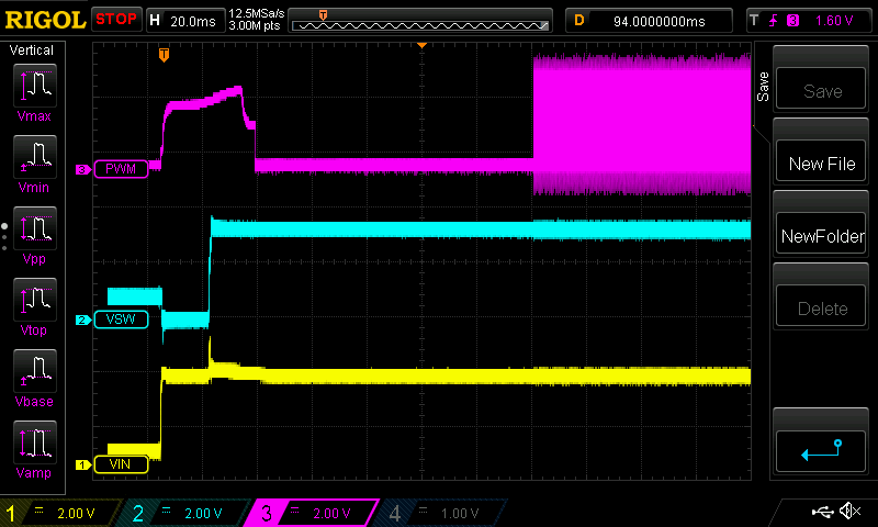

    此外、如果我非常短暂地中断电源、它们将正常工作。  请参阅随附的示波器捕获-设置与之前的捕获相同、只是我删除了微控制器中的启动延迟。  我施加了功率、看到了与上述相同的信号、然后我短暂中断了电源、部件工作得很好。  在所附的捕获中、您可以看到、首先该部件没有响应 PWM 信号、然后电源中断、您可以看到 PWM 信号在微控制器断电且 Vin 开始下降时停止。  当电源恢复时、您可以看到 Vin 恢复到3V、当微控制器完成启动时、器件现在可以正常切换。  此行为在该电路的所有副本中都是可重复的。
    您能否更具体地了解"两个 PWM 信号的时序等"的含义?  由于我要应用相同的 PWM 信号、并且该部件是否正常工作取决于启动条件、因此看起来它不在 PWM 信号侧。  该器件是否对 Vdd 和 Vin 之间的电源定序敏感?  我应该控制 Skip 引脚吗?  我将在几天内决定如何解决此问题、我的测试时间将于星期五结束。

    1:对于以下两种情况、请在同一张图片上捕获一个功率级的 VIN、#SKIP、PWM 和 VSW:
    (1)首次启动(无 VSW 响应)
    (2)电源中断后启动(正常功率级运行)

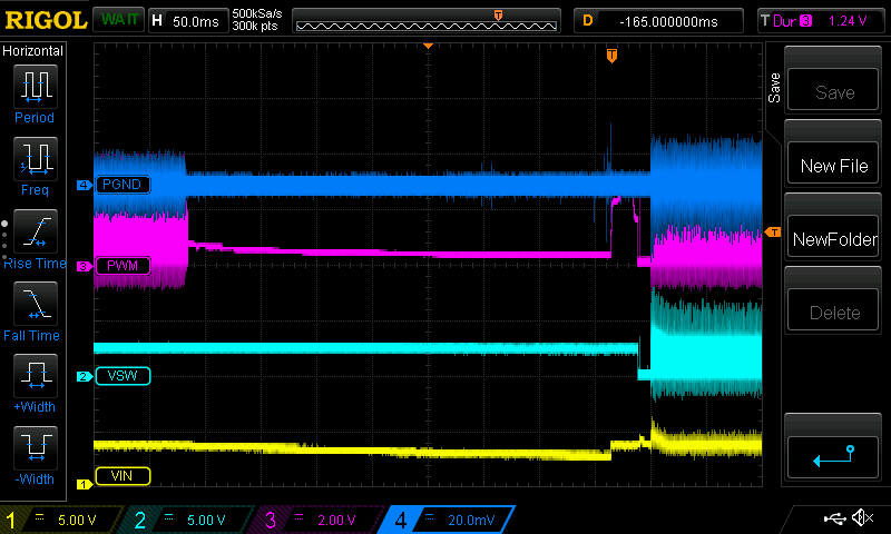

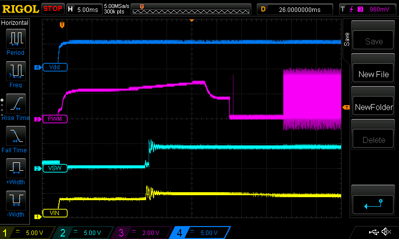

    请检查 SKIP#的上升时间。 在功率级恢复正常之前、中断了哪个电源(VIN、5V)?

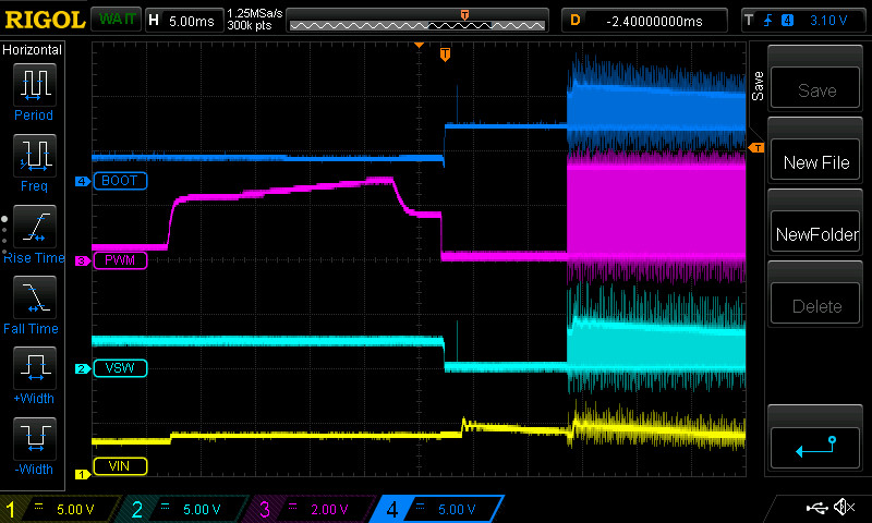

    2:还请测量 BOOTR 波形
    3:请测量引脚4 PGND 波形以确保 PGND 稳定。

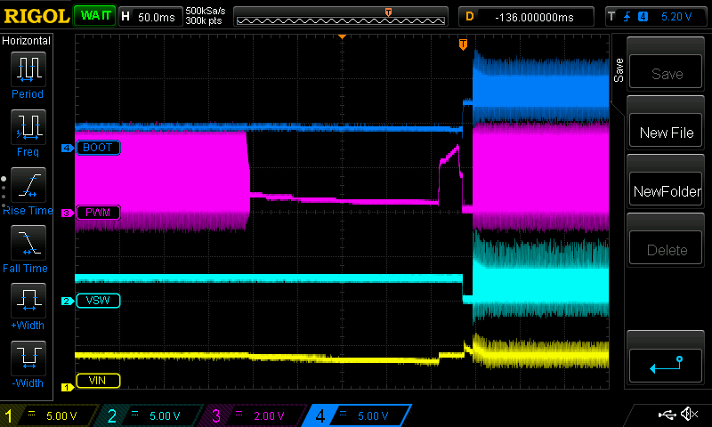

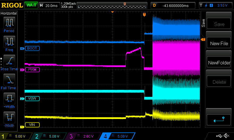

    请参阅下面的、了解所请求的波形。
    我无法单独切换 Vin 或 Vdd、只能将主电源输入切换至为各种降压稳压器供电的电路板。  它们各自的行为将由其滤波电容和负载决定。
    SKIP#通过连接引脚1和3的迹线连接到 Vdd。  对于下面的波形、我在引脚1和3的结上连接了一根导线。
    在收集这些波形时、我注意到、与以前相比、在我循环通电时部件正常启动的可能性较小。  我曾将短导线焊接到各种焊盘上、以便能够可靠地探测它们、但在这里似乎不太可能产生影响。
    在进一步的测试中、我发现连接负载后、中断电源后启动的可能性大大提高。 上一帖子中的波形图是在负载断开时绘制的。
    来自我们的应用工程师:
    "我在上电开始时看到了很长的 PWM 高电平、您能不能检查为什么需要这么长的 PWM 高电平?
    在驱动器 IC 中、自举电路将在低侧导通时为升压电容器充电;在如此长的 PWM 高电平时、引导电压将下降、并可能导致栅极驱动器 IC 出现故障。 您能否让客户更改 PWM 模式以测试电路? 我建议先将 PWM 设置为低电平,然后在上电时将 PWM 设置为高电平,并且不要使用很长的高 PWM 脉冲。”
    Thomas、
    我们的应用团队注意到、如果 PWM 悬空、由于驱动器 IC 中的功率级 PWM 引脚上有上拉和上拉电阻器、因此它应保持在具有5VDD 的三态。 因此、外部组件必须将电路中的 PWM 拉至高电平。

    很抱歉、回复内容很长-我在城外待了一段时间、我想在发布之前确保我的修复程序有效。
    我在 PWM 线路上添加了一个10k 下拉电阻器、这似乎足以克服微控制器启动期间出现的任何内部泄漏、但不会损害正常运行。  在这个下拉电阻器到位后、我再也没有遇到任何启动问题。
