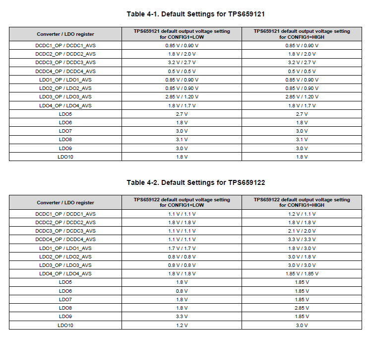

我计划使用此部件为定制 ASIC 处理器(具有独立模拟电源轨)(3个 DCDC、8个 LDO)供电。 我不认为默认设置不够充分(但它是一个复杂的器件、因此可能需要对此进行讨论)。 我需要确保在启用和控制排序之前将 LDO 设置为正确的电压(理想情况下、使用使能端、但必要时通过 I2C)。 如果有一个软件工具来配置 OTP、是否有一种方法来验证/仿真配置、以及获取 OTP 器件所需的过程和时间是多少?

    大家好、我们 OTP 部件的工作方式 是它们具有默认的上电/断电序列、以及默认的启动电压。 器件开启后、您可以使用 I2C 将电压编程到所需的电压值(只要该电压处于该引脚的规格范围内)。 如果 TPS659121或 TPS659122的启动电压与您的系统不兼容、您可以联系您的 TI 销售代表、了解可提供的定制选项。
    以下是 TPS659121和 TPS659122的默认启动电压(来自数据表)。 每个引脚的电压范围选项也可在数据表中找到。
    纳斯塔莎
    是否有办法关闭某些 LDO 和 DCDC、直到正确配置其电压?
    Rick、
    不幸的是,这不是一个选择。
    纳斯塔莎
