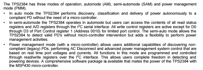

 我正在使用 TPS2384修订版001设计 PSE 器件、并找到勘误表 SLUZ014。
 此文档显示了必须将 AC_LO 连接到 Alta/B 的权变措施
 是否可以使用 AC_LO 通过此变通办法断开交流电源?
 或者,此解决方法是否仅适用于直流断开连接?

    尊敬的 San Penny:
    我的设计是备用 B、能够进行交流断开。
    我想为我的客户提供交流和直流隔离功能。
    我想知道、即使 AC_LO 作为勘误表连接到 Alta/B、也仍然可以使用交流断开。

    Hiroto、您好!
    很抱歉耽误你的回答。 我向我们的设计人员核实了一下、这里是我们的反馈。
     勘误表中描述的问题仅在自动模式下存在、但交流断开只能在具有固件控制的电源管理模式下执行。 总之、如果您要实现交流断开、则必须将 TPS2384配置为电源管理模式、这不会出现问题、因此您无需实施权变措施。 谢谢。
