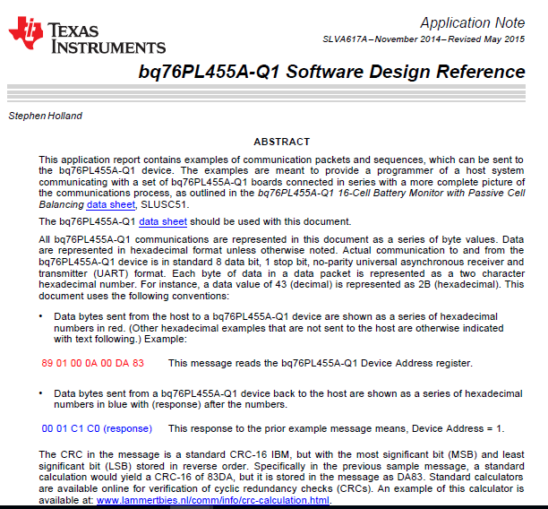

我不熟悉 UART 通信。 我希望通过 BQ76PL455EVM 软件参考设计中指定的十六进制命令手动与主机 PC 和 BQ76PL455EVM 进行通信。
但是、每当我从软件指南中输入命令到命令窗口(如下图所示)并按发送时、都会出现通信超时错误。
请提供解决方案。

      您好 Roger、
    我正在解释我已经完成的过程。
    1.打开 TI BQ76PL455 GUI。
    2.打开 bq76pl455A-Q1软件设计指南
    3.我将第一个 hexa 代码从 BQ76PL455的软件 REF 指南复制到 GUI 的发送命令窗口。
    4.按发送键后,我收到一个超时错误,该错误在附件中已连接(快照)。
    请帮助我解决此问题。
    Ritul
    例程、
    您已经检查了 calc CRC。
    DA 83是 CRC。
    您有两个选项。
    1.89 00 00 0D 00 DA 83、取消选中 CALC CRC
    2. 89 00 00 0D 00和带有 CHECK CALC CRC。
    尝试一下。
    Ritul、
    我成功地看到 了您 看到的内容。
    关闭 EVM 电源、 退出 GUI。
    重新打开 EVM 电源、然后重新打开 GUI。
    在 选中 calc crc 选项的情况下键入十六进制命令、并且不要在条目中包含 CRC、如下所示:
    一旦进入超时状态、最简单的方法就是重置所有内容。 在正常应用中、您将尝试通信清除、然后尝试通信重置、最后重置器件。 借助 EVM、只需关闭所有器件并重新打开即可轻松实现。 如果您不重新启动 GUI、它将使您锁定。
    这将有所帮助。 当我 和你进入同一个位置时、它就能为我工作。
