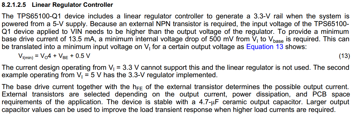

您能否帮助澄清3.3V LDO 控制器的最大输出电流?
从数据表中可以看出、输出电流似乎取决于外部晶体管、在最佳情况下、最大输出电流是多少。 我的客户希望使用此功能、最大负载电流是他们的主要问题。
东宝
    您好、Dongbao、
    感谢您的申请。 您的客户的最大电流要求是什么?
    您能否提供有关应用设置(VI、VS、VGH、VGL)的更多信息?
    谢谢。
    此致。
    Ilona
    您好、Ilona、
    我的客户希望3.3V LDO 控制器的输出电流至少为500mA。
    由于客户希望选择高度集成且灵活 的偏置解决方案来覆盖大多数单极 AVDD 显示屏、因此我还与客户核实了、tps65100-Q1可以满足他们的要求。
    东宝
    您好、Dongbao、
    最大输出电流取决于您选择的外部晶体管。 对于数据表(BCP68)中建议的一个电流、您可以按如下方式计算最大输出电流- d/s 达到40至85时的 HFE
