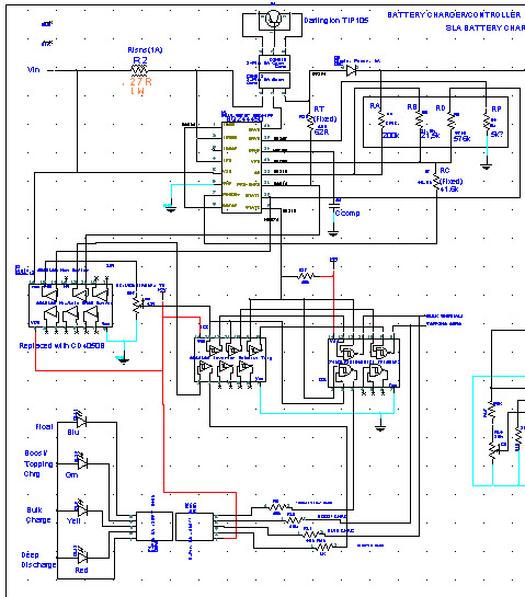

    我用不同的 BQ24450进行了交换、得到非常稳定的结果- S1和 S2输出状态与输出不同步。 我的输出显然处于浮动模式、但最初 S1=S2=0V (升压模式)。 在通宵充电后、S1 (引脚10)为准高电平@2.5V、S2 (引脚9)仍为低电平@0V。 这对应于大容量充电模式。

    您能否发布您的原理图?
    Raheem
    Raheem、
    好的、所有的 I/f IC 都是 CMOS、所以充电器芯片上没有负载。
    Dave
    您能发布更清晰的图像吗? 这个很难看到。
    -Raheem

    David、
    查看您的原理图、您的充电电流约为9mA、低于最低25mA。 请调整 R2以解决此问题。

    Imax-chg = 250mV/27 Ω= 9.25mA。 这就是我计算的充电电流为9mA 的地方。 IPRE =(VIN–VPRE–VBAT)÷RT。
    Raheem
    您好 Raheem、
    感谢您再次向我介绍这方面的内容。  现在、我看到9mA 的位置。   很难看到、但 Risns (R2)实际上是0.27R、而不是27R。  考虑到计算值已关闭100、这可以准确预测我实际得到的900mA 电流。
