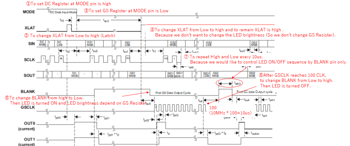

我们的客户希望使用灰度 PWM 函数、以便设置 GS 寄存器值。
之后、它们通过空白引脚控制 LED 的开/关。
我们知道,如果空白引脚为高电平,GS 计数器复位,但 GS 寄存器未复位。
因此,我们了解到,如果在切换空白引脚后使用与 LED 相同的亮度,则不必重新设置 GS 寄存器。
我的理解是否正确?

    大家好、Kanemaru、
    很抱歉耽误你的时间。
    正确、您可以参阅数据表中的以下章节以了解更多详细信息:
    "输出使能
    TLC59401的所有 OUTn 通道可通过一个信号关闭。 当空白设置为高电平时、所有 OUTn
    无论器件的逻辑操作如何、通道都将被禁用。 灰度计数器也会复位。 时间
    空白设置为低电平、所有 OUTn 通道在正常条件下工作。 如果空白变为低电平、则返回高电平
    同样、在不到300ns 的时间内、所有被编程为打开的输出都将以编程的数量打开
    灰度时钟或消隐信号为低电平的时间长度(以较低者为准)。 例如、如果全部
    输出被编程为打开1ms、但空白信号仅在200ns 内为低电平、所有输出打开时间为
    即使在空白信号已经变为高电平后某些输出打开、也为200ns。"

    大家好、Kenneth - San、
    我还有一个问题。
    我们的客户希望仅通过空白引脚控制 LED 开/关序列。
    而且、他们猜他们可以在以下时序图中控制 LED 开/关。
    如果您有任何疑虑、请告知我们吗?
    Kanemaru
    大家好、Kanemaro-San、
    有一个问题。
    您可以参阅下图:
    从高电平变为低电平后、只有当 GSCLK 数大于4096时、OUT 才会在预期的 GS 占空比中打开。 这意味着在客户应用中、如果他们使用 Gs<100、则在100 CLK 期间、GS CLK 将打开 OUT、但如果 Gs>100、则在100 CLK 打开期间、OUT 将始终打开、更改 GS 不会更改亮度。
