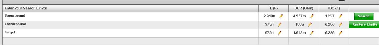

为什么要确定以下最小电感?
如果我们设置的值低于这个"LowerBound"、是否有问题?
Kuramochi
    Webench 可计算电感范围。 它基于相对于用户提供的最大负载电流计算出的纹波电流。 使用较小的值将导致电感器中的纹波电流相对于负载电流更大。 在某些情况下、如果纹波电流超过0.8A、则可能会影响电流限制
