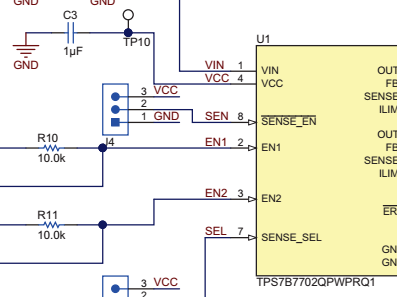

您能否帮助我的客户最终确定其 TPS7B7701-Q1设计?
该引脚无需任何滤波器即可连接到 GND、对吧?
根据 EVM 原理图、这应该没问题。
我的客户会使用以下输出滤波器。 如果您有任何疑虑、您能看看并告诉我吗?
Murata 的 EMI 滤波器 BLM21PG331SN
www.murata.com/.../productdetail
10uF 和47pF 至 GND
10nH
提前感谢您的支持。
Ken
    您好 Ken、
    是的、无需任何滤波器即可将 SENSE_EN 引脚接地。
    至于输出滤波器、在 BLM21PG331SN 滤波器之前、是否有一个2.2uF (或更大)的电容器连接到 LDO 输出? 我们通常建议将最小输出电容尽可能靠近输出引脚进行连接。 如果10uF 是离输出最近的电容、则滤波器在频率低于1.5MHz 时的阻抗需要小于5欧姆。 如果不是、或者客户不确定、则在滤波器的另一侧添加至少2.2uF 的电容器更安全。
    -Kyle
    您好、Kyle、
    感谢您分享想法!
    让我按如下方式更新原理图。 它们在 EMI 滤波器之前确实有10uF 的电容。
    你有什么意见吗?
    Ken
    您好 Ken、
    感谢您提供更多原理图。 使用输出节点上的10uF 电容时、这应该可以正常工作。
    -Kyle
