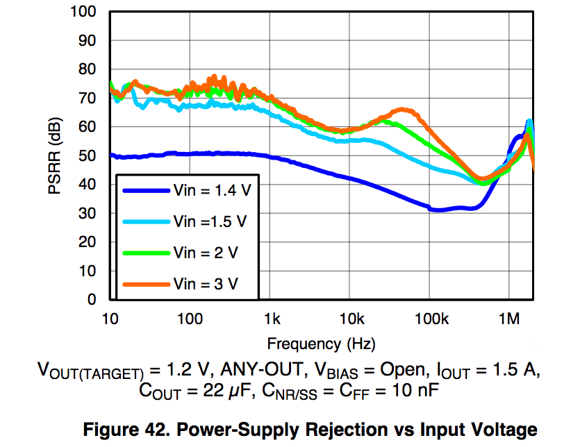

我正在寻找符合以下规格的 TI LDO、
VIN = 4.5 ~ 5.0V / Vout = 4V / Iout = 2A /使能=高电平有效/封装= SO8 /低压降电压。
我在 TI 的网页上找到了 TPS7A7001。
关于标题,4V 输出电压的最小输入电压是多少?
如果还有其他合适的器件、请告诉我。
终端
    4.38V、我对吗?
    您好 TS、
    正确的做法是、支持4VOUT 的最小电压为4.38V。 请记住、在该区域运行时、PSRR (电源纹波减少)将接近0。
    另一种选择是 TPS7A8300、其最大压降电压为125mV、因此可在4.2V 至4V 范围内轻松实现出色的运行性能。 请参阅下表、其中显示了1.4V 和1.5V 至1.2V 输出电压下的性能:
    这是否能回答您的问题?
    如果不是、请告诉我。
