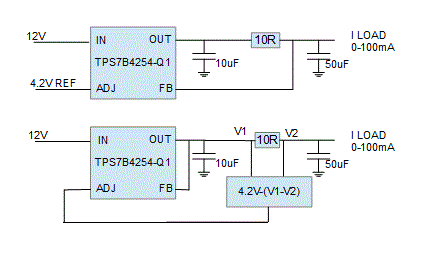

我的输入为12VDC、所需的输出为4.2V。 输出通过 大约10-15欧姆的串行电阻进行馈电。
输出电流本质上是动态的、可在零至100mA 之间变化、压摆率高达200mA/ms。
如果我使用 TPS7B4254-Q1 LDO 馈入该输出、能否使用其跟踪输入来实现"遥感"功能?

    我尝试实现的目标是、尽管电阻器为10欧姆、但仍能保持4.2V 输出、并且负载电流可能在零至100mA 之间变化、因此输出将变化1V、并应通过拉平 LDO 输出进行补偿。
    这2个选项是:
    1、将实际输出连接 到 FB、让 TPS7B4254控制环路产生该补偿-这是最简单的解决方案、但恐怕该解决方案会产生振荡... 你怎么看?
    第二个选项是测量10R 电阻器下降的电压、将其添加到4.2V 基准电压、并将结果馈入 ADJ 输入。 我不确定这是否也不会成为振荡的... 也许向反馈环路添加延迟会有所帮助?

    我同意第一个解决方案似乎会出现一些振荡问题。
    第二个解决方案是解决此问题的有趣方法。 看起来应该可以正常工作、但我会在实施此解决方案之前尝试在 EVM 上进行测试、因为我们以前从未尝试过这种方法。
