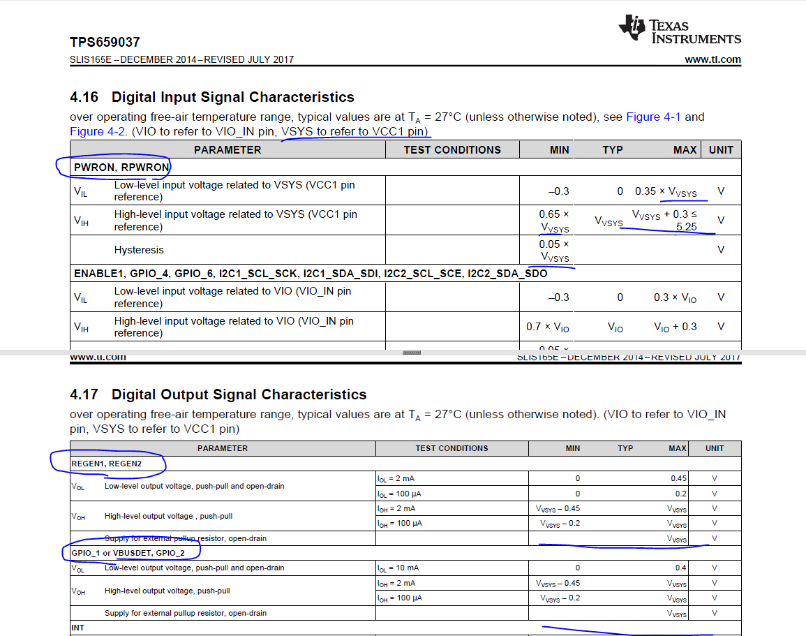

    目前、我们的客户正在考虑为 VCC1输入5V 电压、而不是3.3V 电压。
    由于这种变化、是否正确地认识到需要在电路上更改/检查的 PMIC 端子部件如下?
    PWRON、RPWRON、REGEN1、REGEN2、GPIO_1或 VBUSDET、 GPIO_2
    如果还有其他地方需要额外考虑、请告诉我。
    新义郎
    您好、Tsuta-San、
    是的、这些是将发生变化的信号。 VSYS 输入(PWRON、RPWRON 等)现在需要相对于5V、而 VSYS 输出(REGENx 等)将为5V 输出。
    如果您要将任何 LDO 输入从3.3V 更改为5V、则还必须考虑通过 LDO 增加的功率/热量。 无需更改 LDO 输入、如果您的客户仍拥有此3.3V 电源、它们可以保持3.3V 电压。
    我不希望对 PMIC 产生任何其他影响。
    Karl
