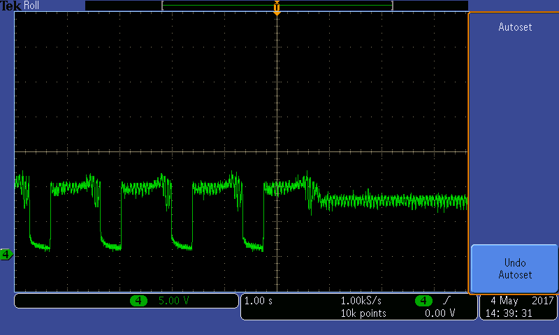

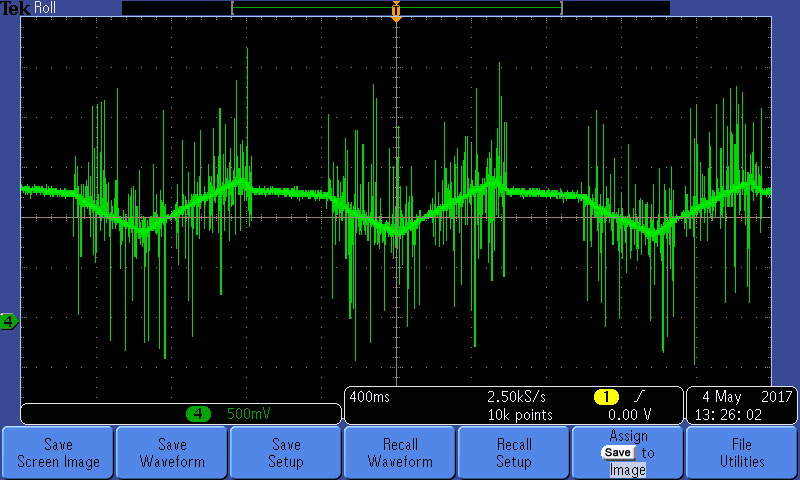

大家好、
我目前正在尝试获取 BQ51013B 正常运行的自定义系统。 遗憾的是、BQ51013B 的输出看起来并不正确。 我已附上 OUT 信号和 RECT 信号的示波器图。 我遇到了这个主题、并完成了其中讨论的项目。 我发现 CA1系列的电容器是0402而不是0603。 现在、我将仔细检查 C1和 C2的测量值和计算结果、如该数据表的公式6中所述。 根据下面所示的行为、是否还有人建议先调查其他哪些地方?
Eric
图1:输出
图2:矩形
    你(们)好 Eric
    信号看起来有问题。 检查 RECT 引脚上的滤波电容器、必要时增大。
    RECT 处的信号应更清晰、不可调节、但不应具有如此高的频率噪声。
