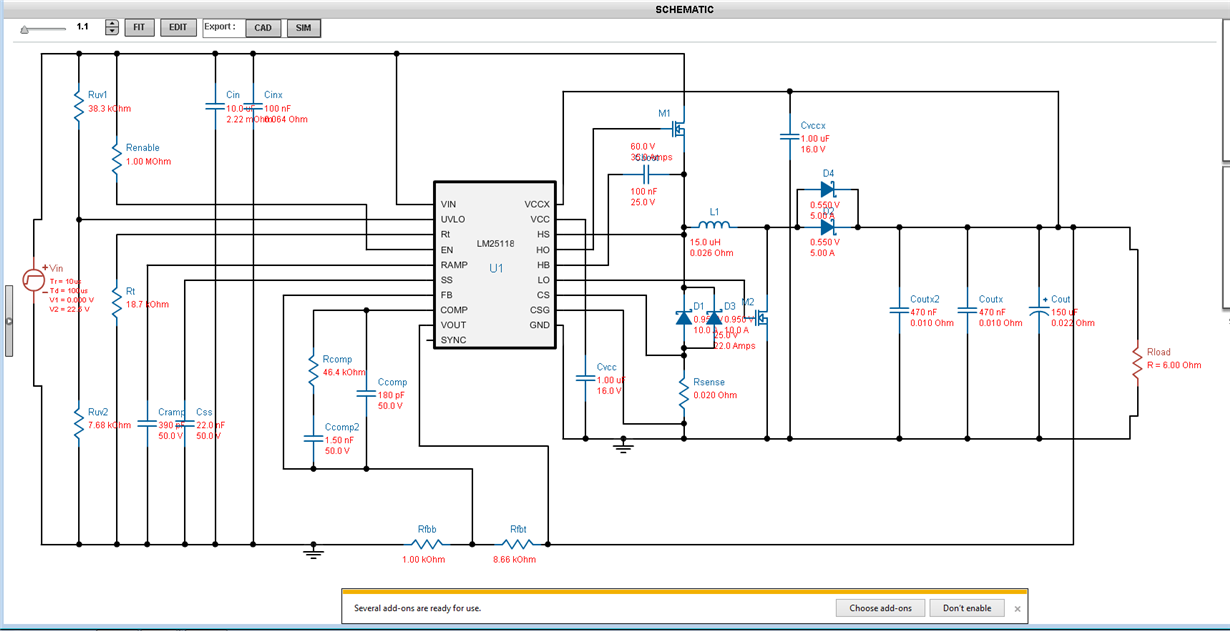

我  已将 LM25118用于直流/直流转换器、其适用范围如下:
输入电压:9 - 36 VDC
输出电压:12 VDC
输出电流:2A
一个问题是、在启动周期后、引脚 UVLO 上的电压为低电平。 我认为首先 是芯片进入断续模式、但测量的断续模式关断时间与计算的时间不同。
那么、mijn 问题是  :芯片是否确实处于打嗝模式? 或者还有其他问题吗?
DIT 是我使用的模式。

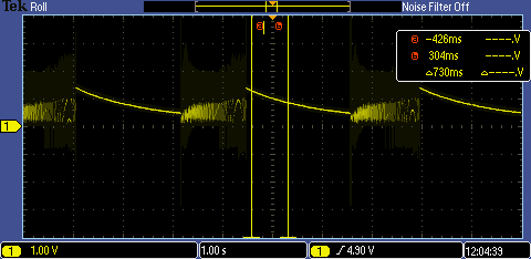

蓝色表示引脚 UVLO 处的电压、黄色表示引脚斜坡的电压、Vin 为19VDC、无负载、
引脚 UVLO 被定期置位
这是引脚 SS 处的电压。

    SS 引脚电压看起来很奇怪。 转换器是否在任何情况下实际进行开关和调节?
    您能否尝试断开 VCCX 引脚与 VOUT 的连接、看看这是否会产生影响?
    Garrett
    您好、Garrett、
    当我进行测量时、VCCX 接地。 开关频率为300kHz。
    昨天我发现、由于 MOSFET 的开关、SS 引脚电压看起来很奇怪。 当 MOSFET 未开启/关闭时、SS 电压会按照预期的 FB 电压正常。
    那么问题可能是 开关尖峰电压、不能吗?
    这是我将斜坡接地时的测量值。 您可以看到、当频率接近开关频率300kHz 时、尖峰仍然存在。
