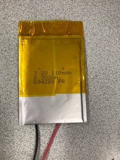

我正在使用 BQ28Z610evm-532评估 BQ28Z610。 现在、我能够对电池进行充电和放电。 但是、我注意到电量监测计百分比始终保持在100%、即使我让它在3.2V 至2.5V 的放电范围内也是如此。 调整此值以正确显示电池电压百分比的步骤是什么? 当电压为2.5V 时、我预计它可能会显示78%。
下面是我正在使用的电池 LiFePo4。
公里/小时
    您好 KPK
    您需要识别您的化学 ID、将其编程到监测计上、然后首先执行学习周期、然后监测计报告的 SOH 才能被信任。 请参阅以下链接、查看有关学习周期的应用手册。
