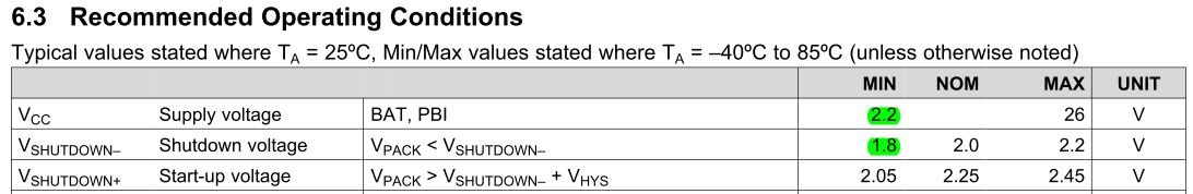

现在、客户正在寻找能够支持3.6V LiFePO4 1S 电池的 TI 电量监测计。 他们还想知道你是否有  来自索尼的用于 Fortelion 的 Chem ID。 现在、他们正在考虑 使用具有 HDQ 接口的 bq27542-G1作为电池组侧电量监测计。
Satoshi / Japan Disty
    bq27542-G1是一个不错的选择。 他们需要运行我们的在线工具 gpcchem 来确定其电池的匹配项。

    您好、Onyx、
    请允许我询问更多信息。 现在、客户计划将电量监测计用于1s1p LiFePO4电池、可使用低至2.0V 的电压。 在这种情况下、监测计需要在2.0V 电压下运行、但 bq27542-G1和其他 TI 电量监测计的最低输入电压为2.7V。
    因此、如果您有任何用于1节 LiFePO4电池的解决方案、请告诉我。
    Satoshi
    您好 Satoshi、
    在这种情况下、您需要考虑 bq27750。 它可由低至1.8V 的电压供电
    Onyx

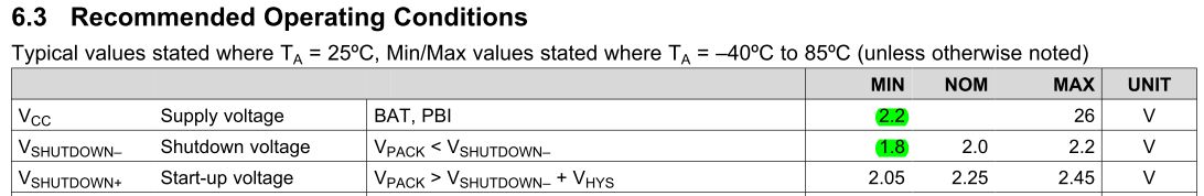

    您好、Onyx、
    感谢你的建议。 我检查了 DS、并了解1.8V 是最小 VSHUTDOWN–、建议的最小电池电压应为2.2V。 我的理解是否正确?
    Satoshi
    您好 Satoshi、
    没错。
    另一种选择是使用 bq27542和升压至 Regin 为芯片供电、同时 Vbat 连接至电池电压。 bq27750没有两个用于测量电压和为芯片供电的独立引脚、因此升压转换器不能与芯片配合使用
