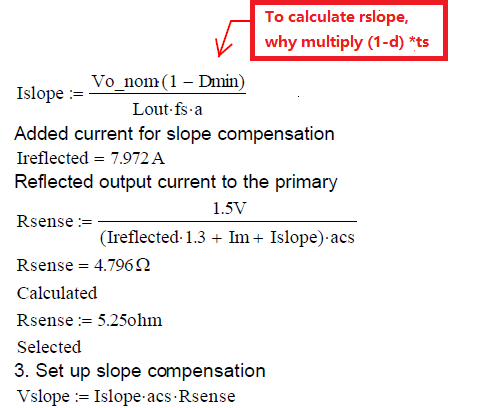

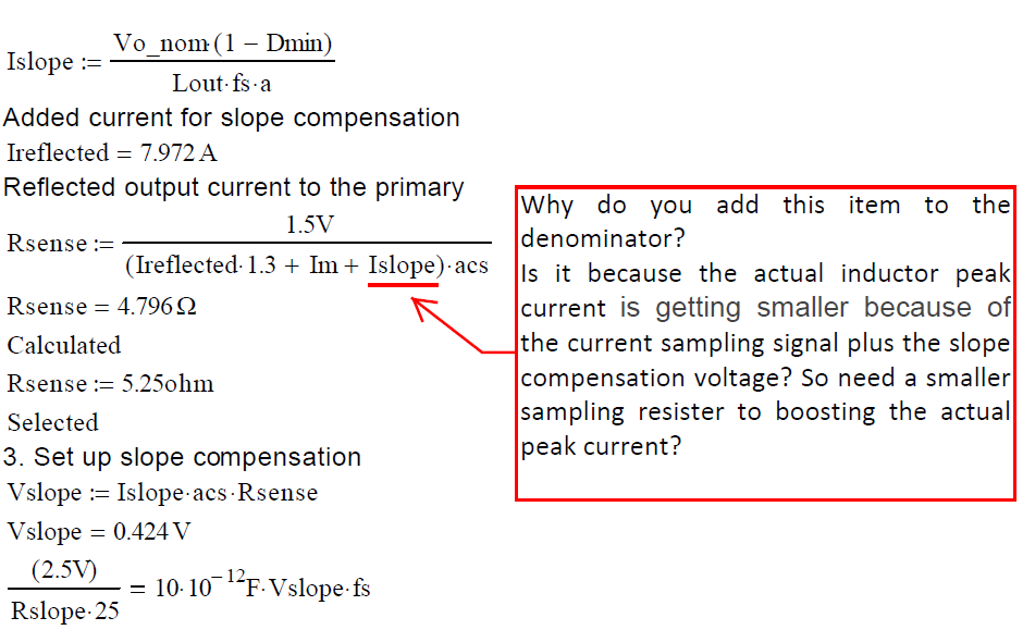

我从 TI 下载到了一个 Mathcad 文档中、是相应 SLUA312的设计计算、我怀疑本文档中有一个位置、我不知道是否可以帮助解决、下面是我的问题:
要计算 Rslope、计算方法是首先计算电流下降时的 Delta I (Islope)、然后通过转换关系计算得出、转换关系乘以 CT 环路数、而不是 ACS、并将采样电阻器 rsense 乘以。
问题是、我还可以在下降过程中计算 Ton 过程中的 Δ I 结果、因为 VV-SEC 值必须是平衡的。 采用缓降流程意味着什么?
由于要使电感电流沿着斜率下降、它应该是(Vout/lout)、这是斜率、所以我不理解这种计算方法、请帮助我解决这个问题、谢谢!

    您好、Charles、
    关于您对 Islope 的问题:
    VO_nom 是关断期间电感器上的电压。 (1-Dmin)/fs 是最长关断时间。 为了获得输出电流的斜率、LOUT 项来自 V=LDI/dt。 A 项是因为您反映的是变压器上的输出电流。
    Rsense 中包含 I slope、因为您要将电感器的斜率向下加到电流感应信号中。 峰值电感器电流本身不会变得更小。
    本·洛夫

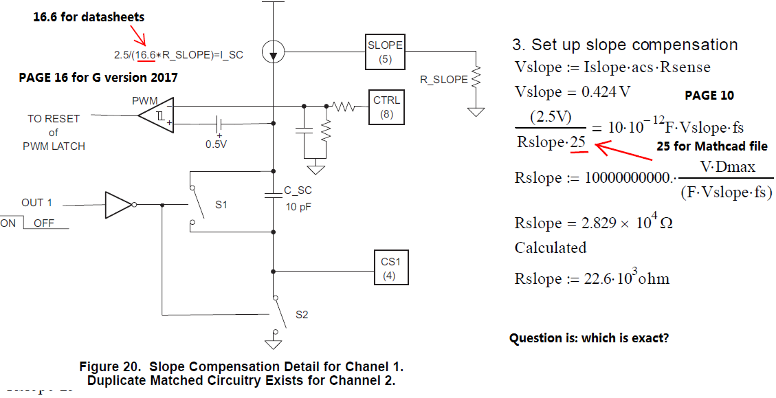

    另一个问题:请参阅红色箭头和粗体部分、具体是什么?
    您好、Charles、
    请使用25。
