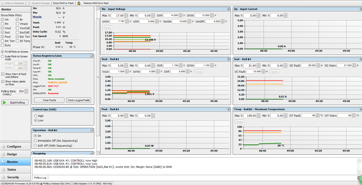

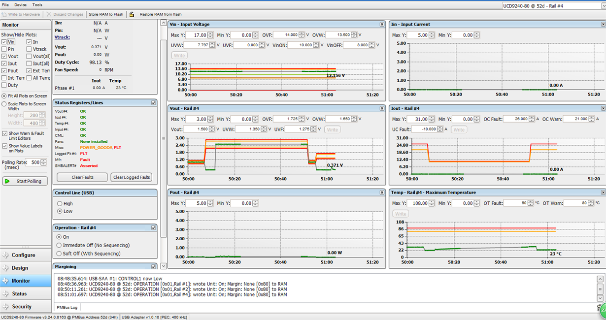

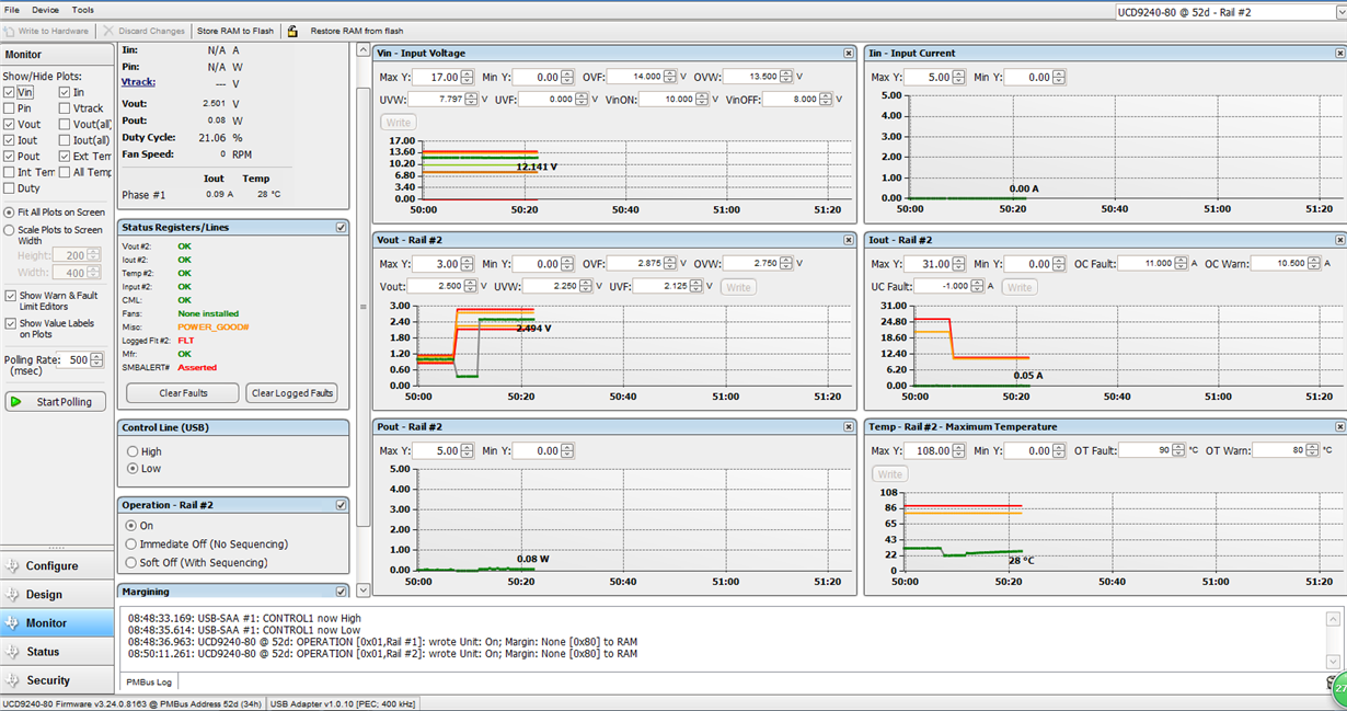

       在 Fusion Digital Power Designer 的支持下 、我拍摄了几张图片、如下所示:
    步骤1:启动 Rail1、1V0、确定:
    步骤2:Rail2、2V5、好的
    步骤3:Rail4、1V5、异常、无法到达1V5
    第4步:第3步后、我对第2轨进行了回顾、发现2V5仍然正常
    第5步然后回顾了第1轨、1V0消失、抱怨 FLT 和 Mfr falut。
    FLT 为功率级过流故障。 OVF 是 VOUT OV。
    检查环路是否稳定、并尝试增加软启动斜坡时间。

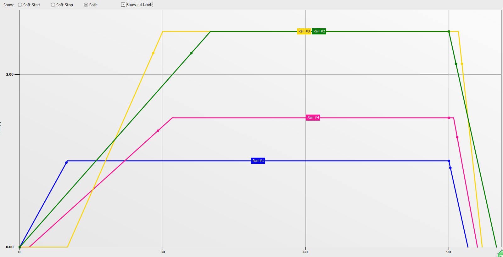

    您好、Zhiyuan:
        电源轨1-4的当前软启动序列如下所示:
    结果仍然不正常、而软斜坡时间确实会影响电源轨性能。
    您能告诉我如何检查环路的稳定性吗? 如果有一些指南、
    这甚至更好。 是否有一些关键点可以提高环路的稳定性?

    Eric、
    我认为调试应该从观察示波器上的波形开始。 根据波形、我们可以分析根本原因。 例如、检查电流感测信号、SW 节点、Vout、FLT 等。 您是否有本地 FAE 来支持您?
