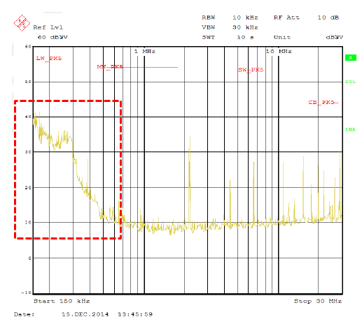

我们收到了客户关于 LM5140-Q1的问题。
请帮帮我们。
[问题]
我们在 LM5140EVM 用户指南中找到了 CISPR 测试数据。 我们可以看到低于开关频率的大本底噪声。 我们想知道为什么会出现本底噪声。 您能告诉我们为什么会发生本底噪声? 如果有降低本底噪声的解决方案、请告知我们。
tateo
    我不确定"为什么"、但我认为我所见过的每一幅图在低频下都具有更高的本底噪声。
    Tateo、
    在 LM5140 EVM 上进行的 EMI 测量是在加利福尼亚州圣克拉拉的 TI 工厂的倒角处完成的。  正如 John 所说、这里总是有一些本底噪声。  我复制并通过了 CISPR 要求中的要求、您可以看到只要本底噪声低于指定限值6dB、测试仍然有效。
    Terry
