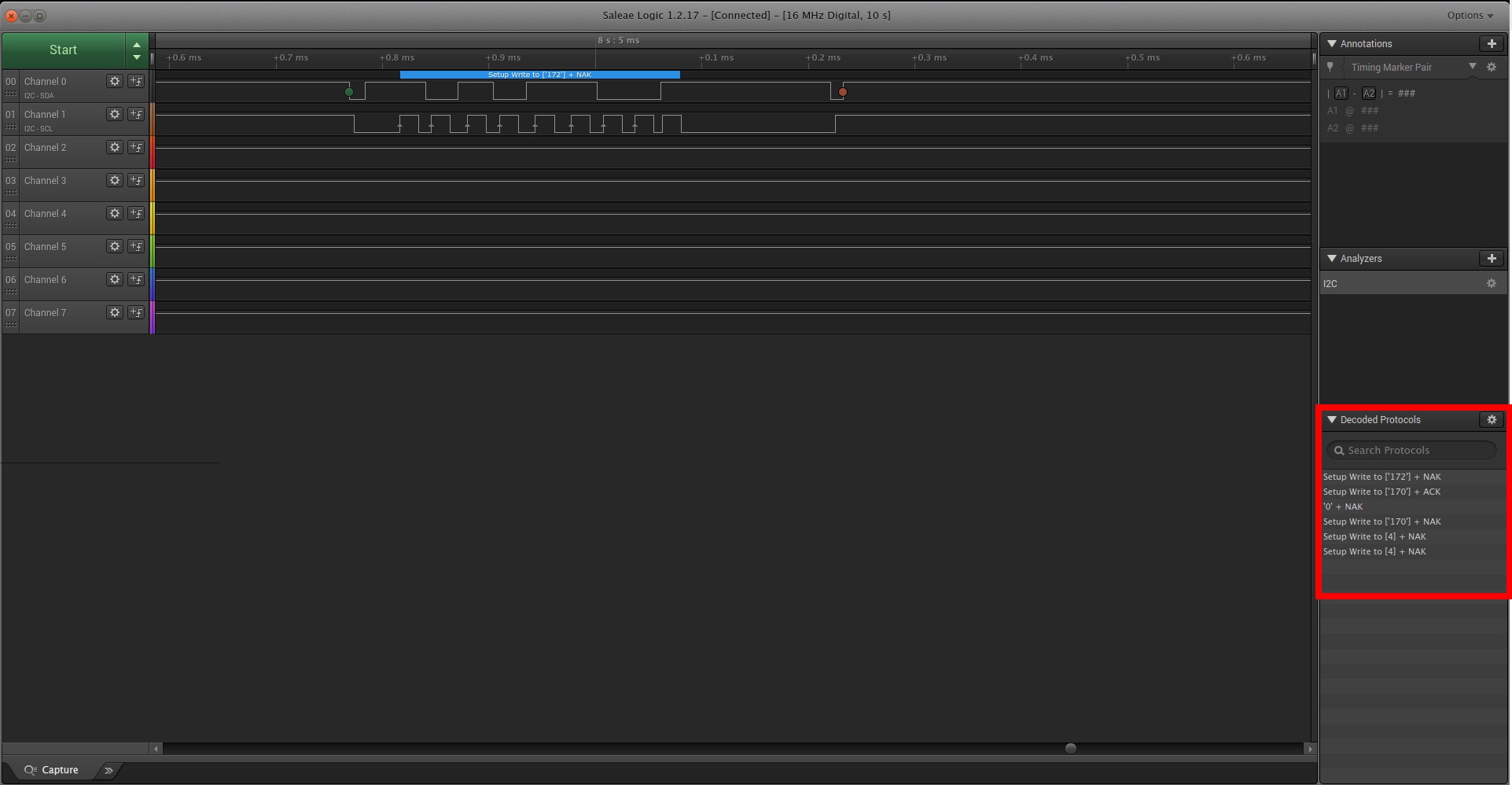

    我将 EV2300与 bqstudio 搭配使用以探索 bq35100。 它工作正常、但突然停止检测我的 bq35100evm 套件。
    现在、两者之间的任何通信都不起作用、它显示"器件未确认"
    有什么想法吗?

    是的、我在 bq35100evm 评估套件中对 srec 进行了编程。 之后、它处于不响应状态。 Windows7检测到我的 EV2300、我也将逻辑分析仪连接到了 EV2300的 I2C 总线、它在 bqstudio 启动时发送一些数据。 bq35100evm 似乎没有响应 EV2300。
    我拥有具有板载 bq35100的定制 PCB 套件。 通过 I2C 与 EV2300连接很累、但 bqStudio 未检测到它。
    我真的需要升级 EV2300固件吗? 我该怎么做?
    我目前只有一个 EV2300。
    这是 EV2300的 I2C 输出的屏幕截图。
    您好、Onyx、
    只是想通知我已更换开发套件的 IC (bq35100)、它现在工作正常。
