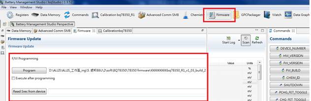

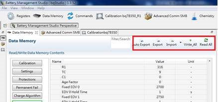

现在、我们使用 bqStudio 更新 bq78350的参数。 我们使用"数据存储器"表中的"导入"、"全部写入"、"全部读取"函数来更新参数、但当我再次检查时、有时我发现参数并不是真正写入 bq78350。
2.如何使用整个包更新数据而不是按项目更新项目

    您可以导入一个包含所有新参数的 gg.csv 文件、然后单击"写入所有僵尸文件"。 您需要先解封监测计、以确保成功写入所有参数。
    我正在使用 XXX.CSV 进行更新、但偶尔会发现一些参数未更新(并非每次都更新)。是否有其他方法来更新参数?
