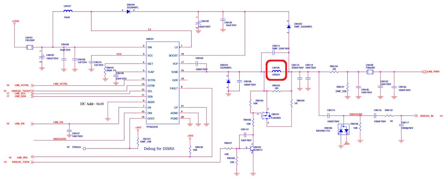

器件型号:TPS65235
您好、先生:
我们的 LNB 负载最大为400mA。 我们是否有机会用一个小号替换 LN106?
如何计算电感器值?
    VLNB 是 BUCK,的 SW 节点,因此 L 的值,您可以使用这样的公式。
    您好、Hermes
    在应用中、TPS65235-1为 LNB 电路供电时    、来自 LNB_PWR 上天线的噪声信号会很大。
    LN106和 CN106形成 LC 滤波器、可 过滤这些噪声信号 并传递清除的音调信号(22kHz)。
    当 LN106=220uH、CN106=0.1uF 时,带宽为1/2*PI*(sqrt (LC)=34kHz >22kHz 音调信号,该信号将过滤>34KHz 的噪声信号。
    此外 、我  还检查了 几个 LNB 应用的原理图、 所有这些应用 都使用220uH、因此建议不要 更改 LN106值。
    您好、Vental
    TPS65235-1采用升压+ LDO 拓扑、而非降压拓扑。
    客户询问 LN106在 LNB 输出端的电感器、而不是升压滤波器电感器(LN107)。
    好的,非常感谢、我学到了一些新知识
