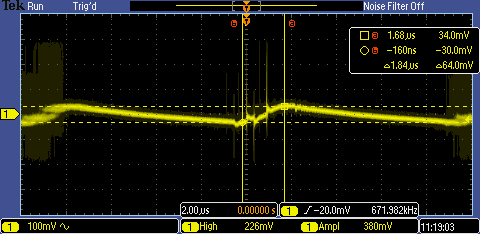

我尝试在我的设计中使用此器件、但当我在输出中看到此图时、我感到震惊:

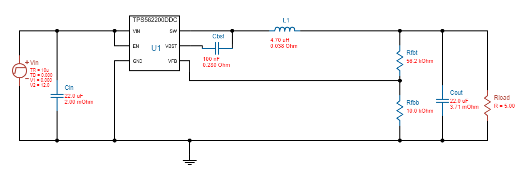

输出电压纹波为360mV! 该设计是使用 Webench 值创建的:

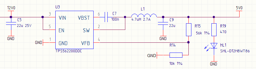

这里是我的原理图:
根据所有建议制作 PCB:

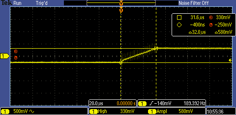

此 TPS562200似乎使用一些 Eco-mode 控制。 在轻负载情况下、它会停止振荡、直到电压电平下降到某些反馈值以下。 但为什么它这么大?
在6V 输出且无负载的情况下、我具有800mV 的输出纹波。 似乎是胡说。
您能告诉我如何克服这种情况吗?

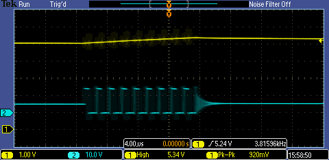

    是的、这里是:
    看起来、电感器被泵送至确切值、但当输出电压下降20mV 时、它必须再次被泵送。
    它开始再次振荡的频率极少
    您的负载是什么? IC 似乎异常。
    在 DS 中,如果 IC 在轻负载下工作,则 SW 为一个脉冲,与您显示的不同。

    负载如原理图所示-一个 LED (约5mA)。 当我增加负载时、这些"突发"的频率也会增加、但输出电压纹波保持不变。
    我想在电流源设计中使用此 IC、但这些纹波会使一切都无法实现。
    数据表中提供的典型布局包含两层、顺便说一下、即使是糟糕的布局也不会导致这种行为。
    我在五种不同的设计中使用了该 IC、具有五种不同的布局、四层和六层。 结果始终相同。

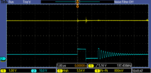

    您好、Aleksey、
    我发现其他客户的12V 至5V 应用同样存在问题。 根本原因应来自受噪声干扰的 FB 节点。 波形将显示一次多脉冲、而不是像正常 ECO 模式运行那样显示一个脉冲。 有两种权变措施解决方案。 一种方法是减小 FB 电阻器。 我们尝试了14千欧和2.49千欧、纹波显著改善。 第二种方法是使用前馈电容器。 您可以尝试将一个100pf 电容器与顶部 FB 电阻器并联。 它还有助于避免多脉冲问题。 谢谢!
    并联的电容器非常有用、谢谢!
    下图放置了100pF 电容:
    这里是安装前后的输出电压图。
    以前:
    之后:
    在300mA 负载下:
    它是否与反馈处过慢的比较器相关?
    应根据此信息更新参考设计。
    非常感谢!
