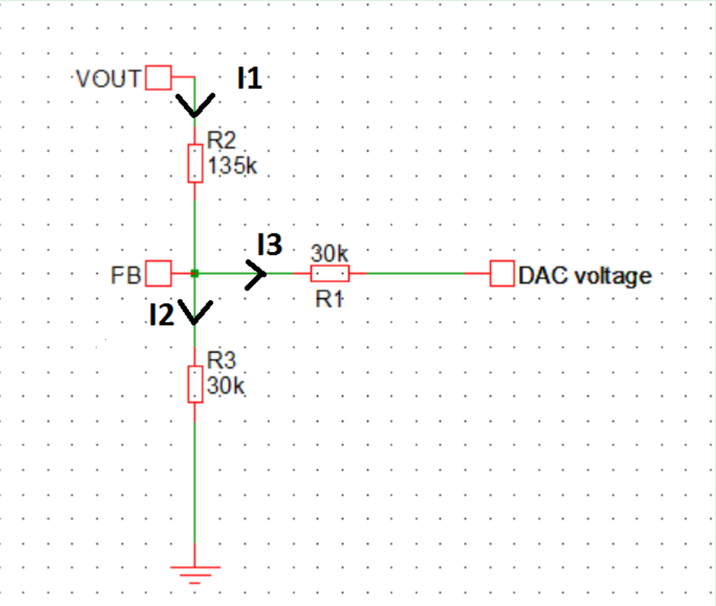

    您好、Eran、
    我建议选择选项2。 我已经使用 EVM 板验证了选项2、没关系。
     我设置 FB 电路如下所示。 DAC 电压范围为0~1.5V。 输出电压范围为3V~10V。
    2、对于方案3、我们无法将任何电路与 COMP 器件连接、因为 COMP 电压是动态的、可调节输出电压。 COMP 电压不是恒定值。

    大家好、David、
    好的、我理解您的意思。
    我 使用下图向您解释。 电流的正方向如图所示。
    A:当 Vout 电压最大为5V 时、Vdac 电压为0。
      I1=I2+I3。
      (Vout-VFB)/R2=VFB/R3+VFB/R1        (1)
    B:当 Vout 电压为0时、Vdac 电压最大
     -I3=I2-I1
     (Vdac (max)-Vfb)/r1=VfB/r3+VfB/R2        (2)
    根据等式1和等式2、如果您设置 R2、则 可以 计算 R1和 R3。
