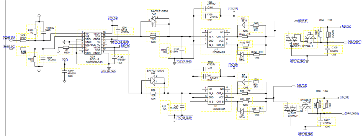

   我 使用 UCC27524A 来替换 IXDN604     ,它的功能与 UCCA27524A,相同,但当使用  开关频率 100kHz  进行测试时,MOS  已损坏,您能 帮我   解释一下
  顺便说一下、 导致结果的原因是、受损  的 MOS GS 阻抗变为低电平。  谢谢

    随着 UCC27524A 的峰值电流增加以及输出阻抗减少以限制栅极电流、当用 UCC27524A 和 IXDN604进行此引脚对引脚替换时、LS-FET 的栅源氧化物可能会由于过度振铃或更高的栅极电流而损坏 因为使用 UCC27524A 更难驱动栅极。 这可以通过增加更多的栅极电阻来减少峰值电流和高 dV/dt 振铃来解决。
    您使用的是什么 FET? 我可以看到您的原理图吗?

      下面是   原理图、请  看。
    尊敬的 Jeff:
    感谢您的回复。 上周五我回复了原理图,您能不能再建议我修改栅极电阻?谢谢。
    我使用了 N-MOS Infineon IPW65R041CFD。 期待您的回复,谢谢!

    我有几个问题需要澄清:
    2) 2)对于 HS FET ->
     - 12V_SA =漏极?
     - DRV_A1 =栅极?
     - DRV_GND1 =源?
    3) 3)对于 LS FET ->
     - 12V_SB =漏极?
     - DRV_A2 =栅极?
     - DRV_GND2 =源?
    4) 4) D157/D160的引脚3连接到什么?
    5) 5)什么 FET 损坏了 HS 或 LS? FET 损坏的时间是何时关闭或打开?
    6) 6)您是否能够针对   发生故障的 FET 获取 Vgs、IL 和任何其他重要波形的示波器截图?
    尊敬的 Jeff:
    在测试条件,中
    2) 2)对于 HS FET ->
    - 12V_SA =漏极? ===否,在高驱动电压中,12V_SA 电压为12V,
    在低电平电压驱动条件下、12V_SA 电压为-2V
    - DRV_A1 =栅极? ==yes
    - DRV_GND1 =源? ==yes
    3) 3)对于 LS FET ->
    - 12V_SB =漏极? ==否,在高驱动电压中,12V_SB 电压为12V,
    在低电平电压驱动条件下、12V_SB 电压为-2V
    - DRV_A2 =栅极? ==yes
    - DRV_GND2 =源? ===是
    4) 4) D157/D160的引脚3连接到什么? ===悬空
    5) 5)什么 FET 损坏了 HS 或 LS? FET 损坏的时间是何时关闭或打开? === HS 和 LS 都可能损坏。 一
    6) 6)您是否能够针对发生故障的 FET 获取 Vgs、IL 和任何其他重要波形的示波器截图? ===抱歉,我的示波器坏了。如果您这样做的话
    需要波形、我将会查看范围
    两天后拍摄

    每次您尝试切换时 FET 是否都会失败->也就是说 、您打开了2个新 FET、它们每次都会失败? 实现了多少次失败? 有多少次尝试使其失败?
    对于栅极电阻器值、请尝试使用1或2欧姆的栅极电阻器差来补偿 UCC27524、以匹配 RXD_604的 R_OH。 这将允许驱动器以类似的峰值 di/dt 进行驱动。 确保至少放置一个0603电阻器、以便脉冲栅极电流不会损坏该电阻器。 衰减的1206尺寸栅极电阻器将正常。 如果这解决了您的问题、请更新我。
    进一步研究 DS 差异后、我 注意到两个器件的 VCC 建议额定值相差很大。 由于我们的器件具有较低的电压、如果噪声变为高电平、则可能会导致器件出现问题。 这可能不是原因,我想我只提一下。
     UCC27524 VCC 额定值为4.5至18V
     - IXD_604 VCC 额定值为4.5至35V
