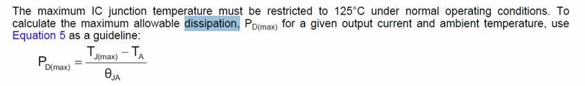

    在客户的附件设计中、他们使用 TPS22967将电源输出从附件控制到外部 I/O 端口、 但在为附件加电之前、不要将 I/O 端口的电源输入闸门到附件、因此我想知道当 TPS22967处于禁用模式时、它可以通过内部寄生二极管从 VOUT 承载多少电流。

    流经体二极管的电流不受限制、因此二极管不受限制的"最大电流"。 问题是电流可能会导致器件中的大量功率耗散并造成损坏。 我们没有有关二极管可承载多少电流的数据、因为这对于器件来说不是正常操作。

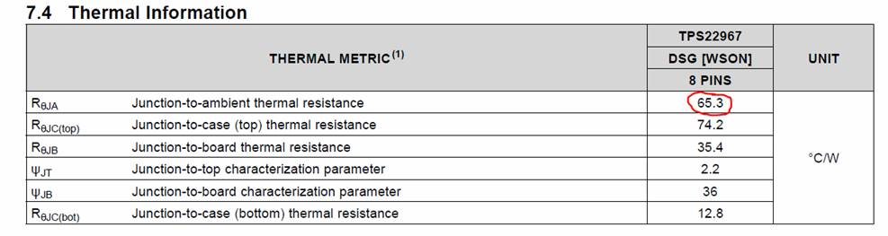

    根据 TPS22967数据表、如果我们假设 Ta=25°C、则 PD (max)=(125-25)/65.3 = 1.53W、则在高电流模式下、最大 Vsdf 通常小于1.2V、则反向路径可通过 patrisic 二极管承载的最大电流将高于1A。 在我们的应用中、反向电流将小于0.1A、因此这对我们的设计是安全的。
    此逻辑是否正确?

    我可以将这些信息传递给我们的设计团队、以帮助了解器件可以处理的内容。 除了功率耗散之外、还存在电迁移问题、这并不总是很容易评估。 为了了解您的条件、反向电流在您的应用中通过二极管传导多长时间(秒、分钟、小时)? 您是否了解该反向电流的粗占空比? 此外、您的应用的最高温度是多少?
