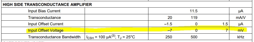

1. HSP-HSN 误差放大器失调电压测量方法。
数据表上标记为+/- 7mV。 如下表仅显示、是否应使用环境时间常数测量或计算误差放大器失调电压?
是否有计算公式?
我们知道 HSP-HSN 调节电压的误差范围在70mV 时为+/- 10%、在250mV 时为+/- 2.8%。 是否有计算公式?
谢谢你。

    失调电压实际上是工艺和电路设计的函数。 对于每个器件、它都是不同的、并且每个器件在温度范围内的行为都不是完全可预测的、因此实际上没有任何方法可以计算出它是什么。 然而、+/-7mV 是一个过热规格、具有很好的保护带量、因此它通常具有较小的变化。 您可以在 HSP-HSN 之间进行差分测量。
    2、看起来您已经有了计算。 它只有+/-7mV/Vsense 会提供百分比变化。
