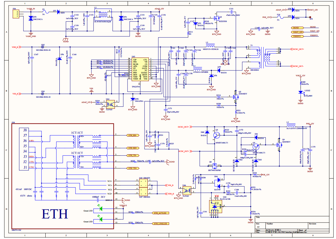

大家好、我使用 的是 TPS23754EVM-383参考设计、但输出电压仅为2V、开关 MOSFET (si484848dy)非常热、需要帮助、非常感谢:)

    我使用选项3 ORing、对于测试、我没有应用适配器电源、我将 T2P、APD 和 PPD 连接到 RTN。
    首先、我使用不同的变压器、然后我更改为参考变压器(PA2649NL)、结果相同。 请参阅随附的文件。
    谢谢。
      e2e.ti.com/.../POE-Interface.pdf
    大家好、tom、请看这里有两个 pdf 文件、即使我将变压器更改为 PA2649NL、它们具有相同的输出、测试条件处于极低负载、只需打开 LED 即可。
    e2e.ti.com/.../0066.POE-Interface.pdfe2e.ti.com/.../HR102044-RevA1.pdf

     仅 POE、未应用适配器、引脚 VC 上的电压约 为12V。

      我没有尝试使用适配器输入、我已经尝试使用 PA2649NL、这是 EVM 上推荐的。 它具有相同的输出、是布局问题吗?我使用了两层 PCB 板。
      引脚 VC 上的电压是正确的。
    尊敬的 Eric:
    检查光耦合器上的电流传输比。 我们通常使用80%至160%、就像 EVM 上的 FOD817AS 一样。
    -Tom
    Tom
      我会尝试、非常感谢。
    Tom、下面是 TLP185的电流传输比、它是否过高?
    Eric、
    是的、高达400%的值太高。 尝试使用我们在参考设计中使用的光耦、并告知我们发生了什么。
    Thomas A.
    好的、非常感谢。
    谢谢、它解决了我的问题。
