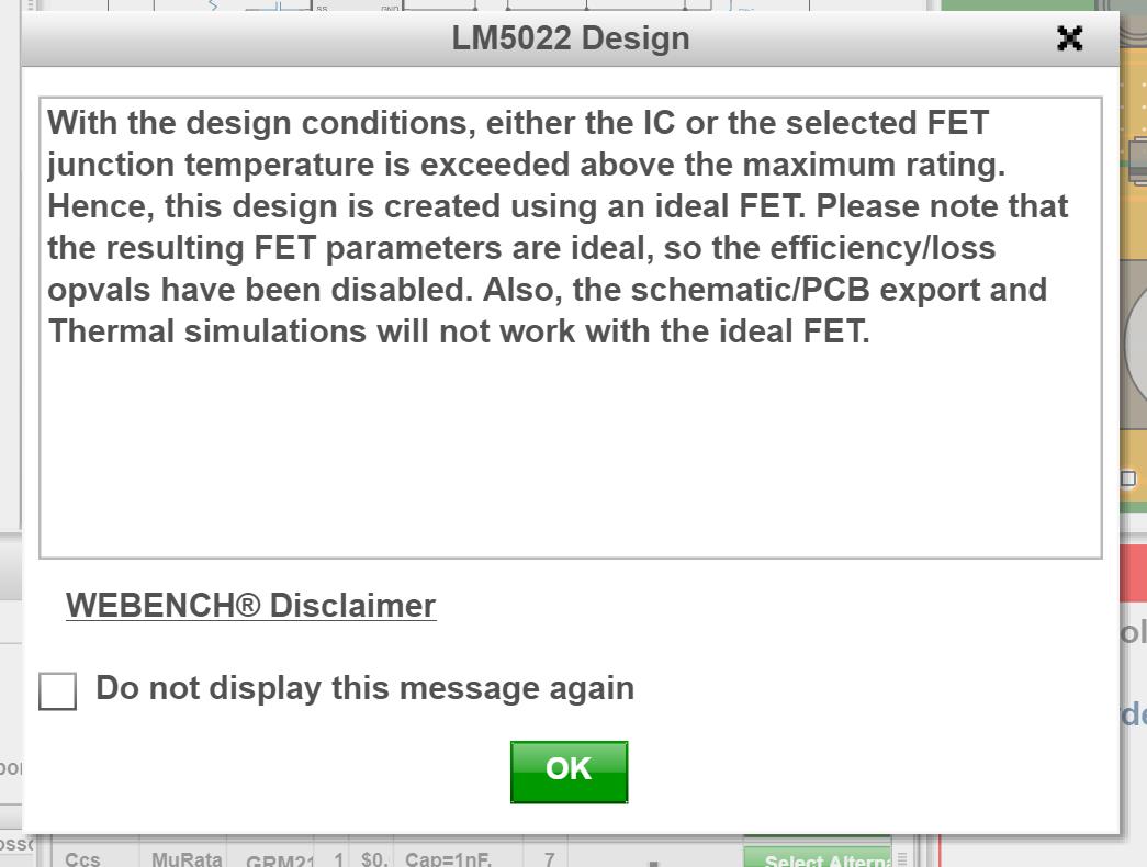

一位客户正在寻找具有以下规格的升压转换器设计:
输入电压:23V 至33V
输出:180V
输出电流:0.04A。
WEBENCH 显示了 LM5022的建议、但显示了以下错误。
我尝试使用 LM5022降低输出电压、并观察到超过120V 的任何输出都显示上述误差。 我使用 LM5022进行了四种不同的设计、输出为50V、80V、100V 和120V。 以下是有关 LM5022功耗运行值的观察结果。 随着输出电压的增加、IC 功率耗散正在降低。 二极管 MOSFET 的功率耗散相当恒定。 反馈电阻的功耗在增加。 您能否帮助您了解为什么误差显示超过120V? 以及为什么没有显示任何其他器件、如 LM3488。 我针对 LM3488做了类似的练习。 在输入范围为23V 至33V 且负载电流为40mA 的情况下、对于90V-120V 以外的任何输出、此设计未显示。 在 LM3488的情况下显示的误差与上面显示的相似。 即结温超过了限值。 每当我观察到 LM3488介于90V 至120V 之间的趋势时、所有功率耗散值都远低于限制。 我不希望从120V 到130V 的输出突然跳变。 请建议。
    您好、 Naveen、
    WEBENCH 可能难以为此应用创建设计、因为它超出了 LM5022的正常规格。
    请查看 TI 设计库 、了解是否有任何与您的应用规格接近的参考设计。 此设计是否需要隔离? 如果是、请继续进行反激式转换器设计。 如果不是、使用 LM3481的 PMP20212可能是一个很好的起点。
