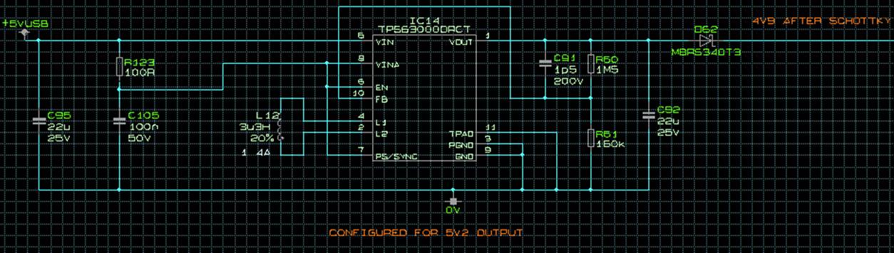

我在下面有一个问题、您能提供帮助吗?
客户看到 IC 有几个故障。 当 IC 电流过大时会发生故障。 这会将输入电压从5V 拉低至大约2.5V、从而使 IC 保持开启(>1.8V 使能)。 TPS63000的浪涌电流为~1.4A。
请告诉我:
  • 软启动电路是可选的、即使用此 TPS63000的所有设计是否都需要它?
  • 软启动 R3/C3是否可配置、数据表中没有提到这一点?
  • 器件是否会因电流过大而受损?
  • 是否有任何类似的报告故障?
电路如下。 根据电源的不同、VIN 可以是5V @ 500mA 或2A
VIN = 4.5V–5.5V
VOUT = 5.2V
R1= 1M5
R2 = 160k
R3 = 100R
C3 = 100nF
C1 = 22uF
C2 = 22uF
L1 = 3u3H (LPS4018-332MRB)
将 短时间附加原理图、但希望获得支持

    好的。 该原理图遵循数据表建议、因此我认为没有问题。
    什么连接到输入(标记为+5VUSB)? 这是否直接连接到 USB 端口、以符合有关电源电流能力的 USB 标准?

    VIN、VINA 和 GND 之间连接的 R-C 与启动无关。 它仅用于为内部控制电路提供噪声更低的电源。 如果您希望降低启动速度、我建议使用本 应用手册中所述的电路
    在阅读实验说明时、我想您已经损坏了 VIN、L1或 L2上具有过压的 IC。 您是否在实验期间使用示波器监测电压和电流?

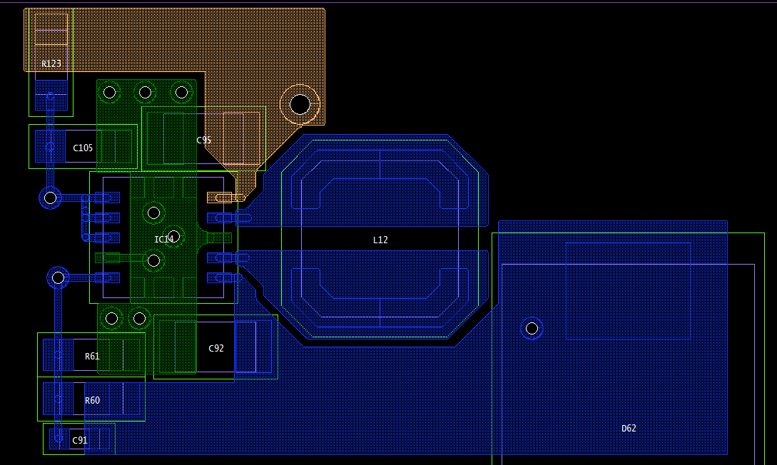

    是的、我一直在监控 VIN 上的电流和电压。 VIN 上的绝对最大输入电压 为 7V。 由于  齐纳二极管将钳制在5V6、因此 VIN 上的电压未超过此电压。 请在下方查看布局副本。
    IC 周围的布局对我来说是可以的。 它没有完全遵循数据表建议。 连接反馈分压器的方式会使内部稳压器暴露在更多噪声中。
    无论如何、这并不能解释器件损坏的原因。 如果正确焊接器件、包括外露散热焊盘、 我仍然认为、您很可能会通过插入 USB 电缆或通过电源电流限制与器件控制交互的方式在输入端产生振荡来导致过压情况。 电源电缆的电感与输入电容器一起构成一个良好的谐振电路。 将启动延迟到电源电压稳定或显著降低的时间有助于缓解相关问题。
    请记住、运行器件时建议的最大电源电压为5.5V。 7V 只是应力额定值、不建议用于运行。 5.6V 齐纳二极管可能不足以提供可靠的输入过压保护。 使用额定电压更高的器件、如 TPS63070、可能是解决此问题的简单方法。
