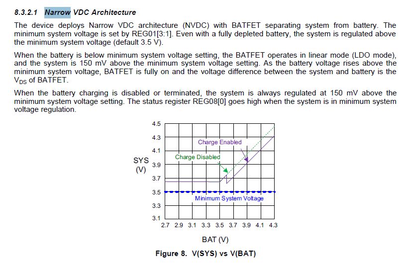

关于 BQ24195的数据表,  当电池电压低于3.5V 时,VSYS 将为3.5V+150mV。
我想150mV 用于确保  LDO 模式下的压降足够大。
但 实际上,VSYS 是3.5V,而不 是3.5+0.15=3.65V,您能帮助澄清吗? 谢谢!

    在 VBAT < 3.5伏的条件下、VSYS 处于3.5伏+ 150mV 的电平。
    您能否提供更多详细信息、以便我尝试重现您的问题?
    这在 bq24195 EVM 上吗?
    2.您的器件当前的寄存器设置是什么? 具体而言、我对 REG01感兴趣。 如果在此处将最小系统电压设置为较低值、则说明您的电压低于预期值的原因。
    3、VBUS 电压是多少?
    4.系统负载是多少?
    什么是 VBAT?
    什么是 ILIM (寄存器设置和电阻器设置中的较低值)
    Parker

    感谢您的回复。 请参阅以下信息。
    这在 bq24195 EVM 上吗?
    R。不、它基于我们的 PCB。
    r。在当前设置寄存器中、当前(CC 设置)为2A。
    3、VBUS 电压是多少?
    R.Vbus 在测试期间为5V。
    4.系统负载是多少?
    R.未连接系统负载。
    什么是 VBAT?
    R.Vbat = 4.2V
    R。它是3A。
    将 CC 电流更改为1A 后,Vsystem 上升至3.5+0.15=3.65V。
    即使 CC 电流返回2A、BQ24195也能始终正常工作。
    非常感谢您的支持。

    您好、Michael、
    您能否布置寄存器0、1、8和9的内容? 我想查看是否存在故障情况、或者您是否处于 VINDPM 或 IINDPM 状态。
    您是否在 BAT 引脚上连接了电流阱或电池?
    是否在器件上启用了充电?
    BATFET 是否关闭?
    当您说 bq24195在将电流更改为1A 并返回2A 后始终工作正常时、您是否意味着 VSYS 达到了预期的正确3.5+0.15?
    Parker
    您好、Parker、
    非常感谢您的回复。
    在与我们的家伙核实后,此问题是由错误的最大输入电流设置引起的,实际最大输入电流为2A,而不是3A。
    最大输入电流限制应大于 CC 和最大系统负载。
    更改后,它运行良好。
