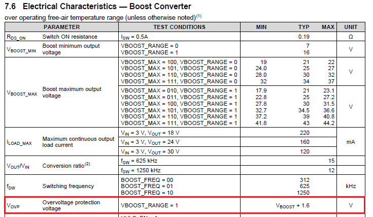

1)
数据表显示 VOVP 为"VBOOST + 1.6V"(典型值)。
我认为 、这个"VBOOST" 表示 VBOOST_MAX 的典型值。
我的理解是否正确?
2)
  VBOOST_RANGE = 0时 VOVP 是否有典型值?

    您好 Yaita、
    对于 Vovp、VBOOST + 1.6中的 VBOOST 不是指 VBOOST_MAX、而是指具有电流负载条件的"目标"VBOOST。
    2、让我了解更多信息、然后返回给您。

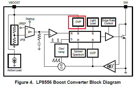

    >3. 对于 LP8556、不会关闭任何功能。 如果发生 OVP、则故障寄存器会更新、这就是相关信息。
    第  13页的方框图显示了 OVP 停止开关。 是拼写错误吗?
    雅丽塔
    您好 Yaita、
    OVP 检测基于 VBOOST + 1.6V、适用于 VBOOST_RANGE = 0和 VBOOST_RANGE = 1。  对于自适应模式下的 LP8556、Vboost 不是固定值、它取决于负载(LED 的 VF)、如果 VF 出现逐渐变化(从冷到热)、OVP 的跳闸点也会移动。 在本例中、OVP 更用于检测 Vboost 的突然变化。
    您就在 OVP 上会停止升压开关、但它不会停止驱动器。 如果 vboost 在短时间内出现尖峰,则开关停止,但驱动器继续从 boost 汲取电流 。 一旦 vboost 电平恢复正常、驱动程序将继续运行。

    为了从 OVP 中恢复、VBOOST 和 LEDx 引脚都受到监控。 LEDx 引脚电压是用于计算"正常"升压电压的输入、而 VBOOST 引脚感应实际输出电压。
    此处有一个更新、"OVP 检测基于 Vboost + 1.6V "应用于 VBOOST_RANGE = 1。 对于 VBOOST_RANGE = 0、检测范围更小。
