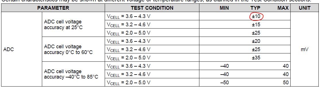

我的客户只拥有使用 BQ76930的 MP 电池组项目、用于7节电池组。
2600个单元中有2个单元、其中在25°C 时、当电池电压为4.18V 时、ADC 电池电压精度大于20mV。
由于在数据表中、它只指定了+/- 10mV 的典型精度。 最大和最小精度是多少? 客户未进行其他校准。
谢谢、此致、
维克多
    尊敬的 Victor:
    如果您查看上面的描述、则没有室温的最小值和最大值。 最小值和最大值仅适用于+/-40mV 的满工作温度。 我们不会仅针对室温给出最小值和最大值。
    Miguel
    您好、Miguel、
    根据数据表、在0°C 至60°C 时、从3.6V 到4.3V 的电池电压典型值为+/-20mV。 客户在25°C 室温下测量的电池电压为4.2V、BQ76930的读数为4.16V、这是否正常? 即、精度为40mV。 此问题在 MP 中发现、并且始终出现在 VC10-VC9电池上。
    我认为典型值不能是固定值、例如10mV 或-10mV。 是否可以理解特定条件下的精度范围为-xxmV 至 xxmV? 例如、在0°C 至60°C 时、高精度电池电压3.6V 至4.3V 为-20mV 至20mV。
    维克多
    尊敬的 Victor:
    您的第二段是正确的。 读取数据表上表格的正确方法是、在 RT 和电池电压介于3.6V 至4.3V 之间时、精度应为+/-10mV。 相同的电压范围也是如此、但对于0C 至60C、通常为+/-20mV。 但是、最小值和最大值是在-40mV 至+40mV 的温度范围内。 因此、从技术角度而言、客户测量的值仍在规格范围内、但他们的原理图可能存在一些其他问题、可能会导致精度降低、因为这似乎始终来自特定的一组通道。 这告诉我、这可能是有关其原理图的另一个问题。
    也许可以提交另一个 TT、我们可以查看他们的部分原理图。
