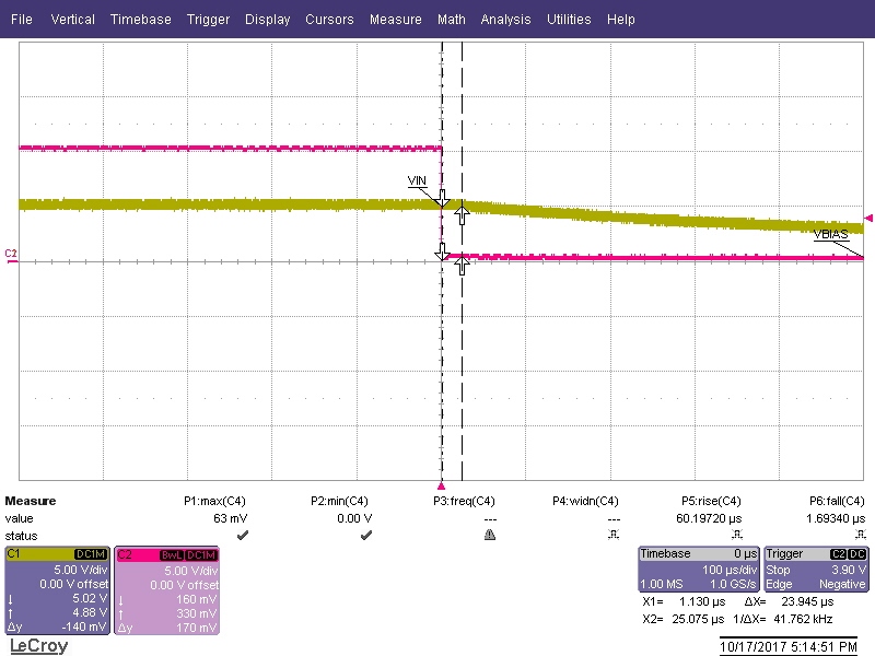

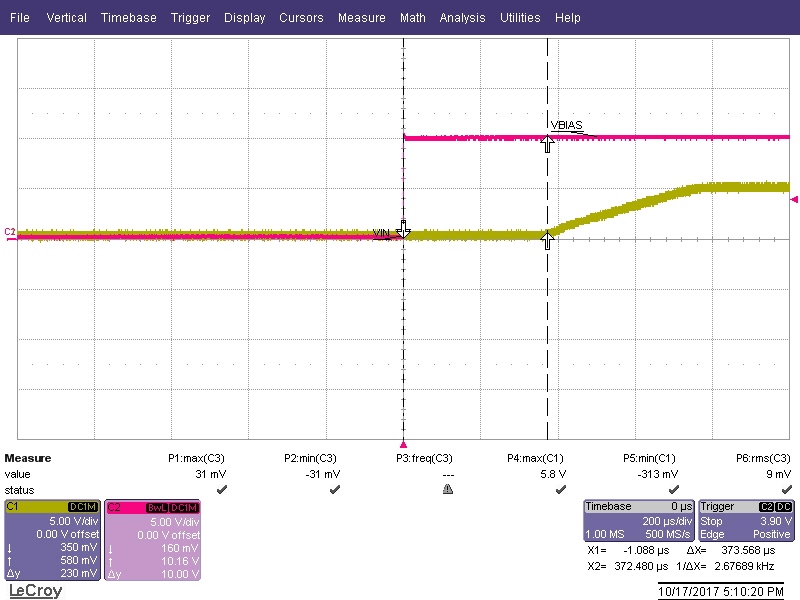

    您好、感谢您的回复。 我们想知道从 EN 变为高电平到 Vout 开始上升的导通延迟时间、从 EN 变为低电平到 Vout 开始下降的关断延迟时间。 您能否提供延迟时间的测量数据? 我们不需要保证。 我们将其用作参考。
    tateo
    您好、Tateo、
    很抱歉、响应缓慢、但开启响应时间为~375us、关闭响应时间为~25-30us。 如需更多信息、请参阅随附的图。
