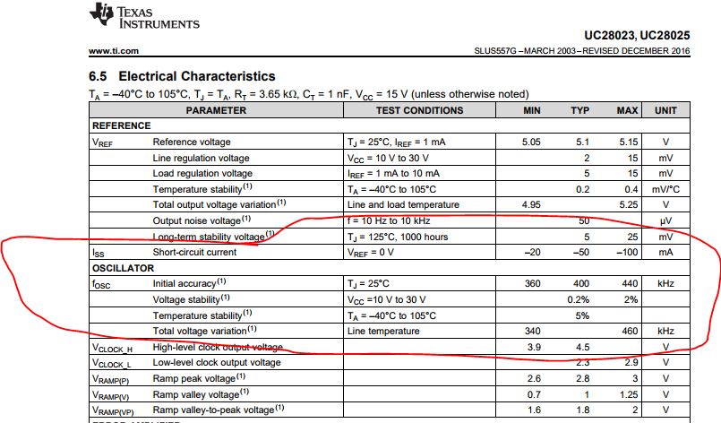

就占空比(%)而言、最大占空比限制(UC28025或 UC2825)的批次间容差是多少?  在其他情况下、对于相同的 RT 和 CT、如果我更改同一电路板上的 IC、最大占空比的范围是多少? 这与击穿有关。

    感谢您的提问。 我有点困惑。 如果您关注击穿、这与频率时序变化有何关系? 我想您应该看看 UC28025数据表第6.6节开关特性中描述的传播延迟。
    有关占空比信息、请参阅数据表的第6.5节(再次参阅 UC28025数据表):

    对于固定开关频率为100KHz 的情况、如果来自 PFC 级的 UC28025的输入电压在负载跳变瞬态中足够近、则输出电压 Vout 将低于稳压电压。  在这种情况下、控制器将生成最高占空比、例如99%、以尝试将 Vout 增大到其调节值。
    我可以调整一个板上的 UC28025、使顶部和底部 FET 的死区时间达到 UC28025的最大占空比限值120ns。  我的问题是:
    如果我在同一电路板上测试10、000块 UC2805 IC 芯片、死区时间有何变化?  我知道它们不能全部为120ns。   如果偏差为50ns 或更低、我确信不会发生击穿。  但是、如果死区时间变化为130ns、我相信在10、000个器件中将会发生击穿。
    我的设计要求死区时间最长为150ns。  我无法设计500ns 的死区时间、即使500ns 的死区时间永远不会击穿。
    如果您有任何问题、请告诉我。  我喜欢 U28025并希望在我的设计中使用它。
    谢谢你。
    Sam

           它用于全桥。  死区时间是指顶部和底部 FET 都关断的时间。  因为变压器必须为1:1。   VIN = 100V、Vout = 96V、则占空比必须约为97%至98%。  对于 FS = 100KHz、2%关断时间意味着每个死区时间仅为100ns (一个开关周期有两个死区时间、一个用于左腿、另一个用于右腿。
    我可以转动一个板以获得100ns 的死区时间。  我想知道同一电路板上10、000块 IC 芯片的死区时间变化。   当然、由于 R、C 容差、死区时间会发生变化、但现在我们只讨论 IC 死区时间变化。

    如果在内部、死区时间限制由精确的电压基准和比较器生成、只要电压基准足够精确、由 IC 芯片引起的死区时间变化就不会很大。 在我的应用中、90ns 至110ns 之间的死区时间变化是可以接受的。
