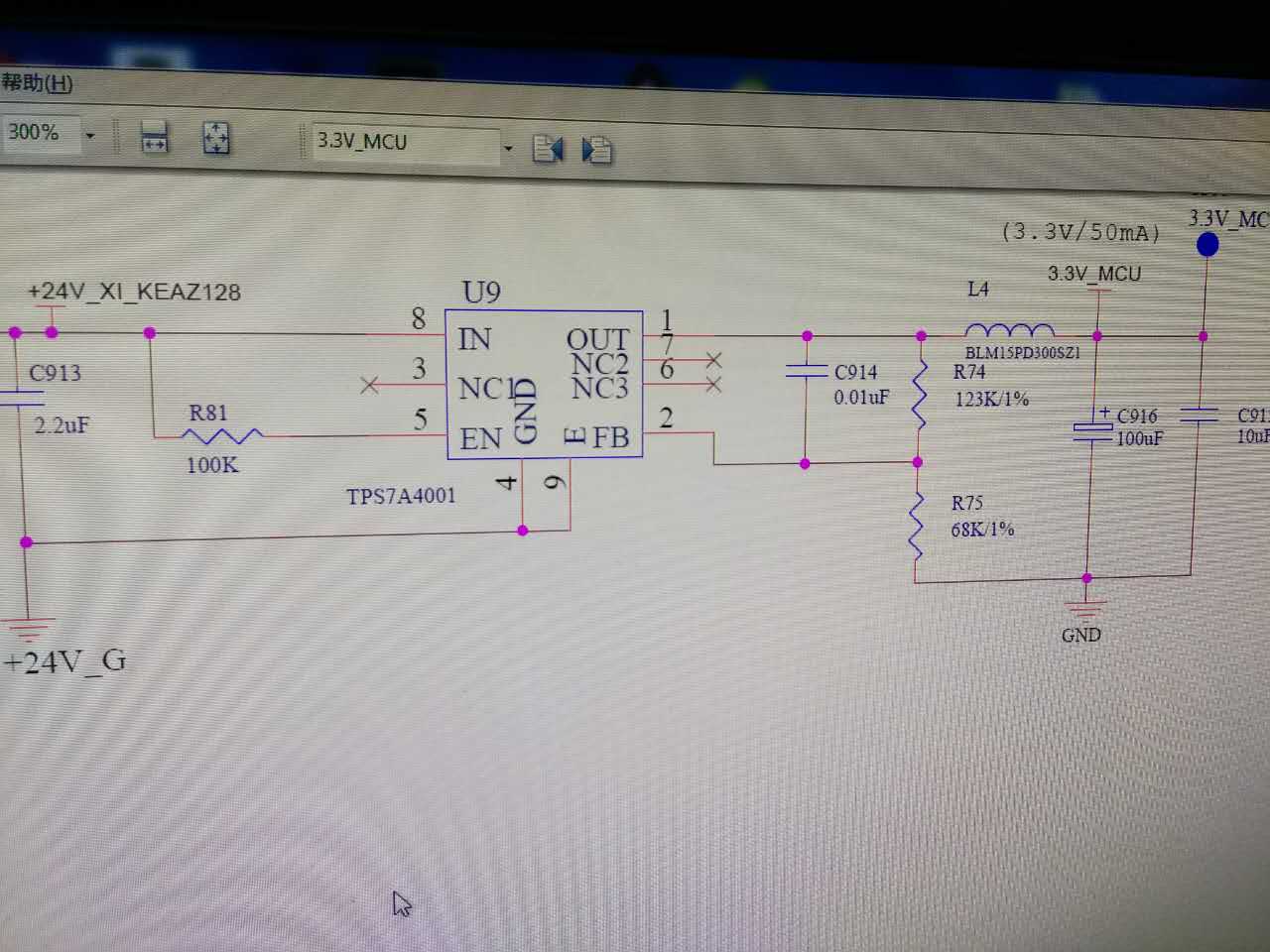

我采用 TPS7A4001来生成3.3V 的输出电压。 但它会生成一个具有15Hz 周期性中断的 Vout。 下面的图片是我的输出原理图和波形。
    您好、Wenle、
    TPS7A40系列器件需要4.7uF 输出电容器才能正常工作。 在输出引脚和该电容器之间放置电感器可在高频率下创建高阻抗连接。 尝试短接电感器以查看这种不必要的行为是否消失。
    -Kyle
