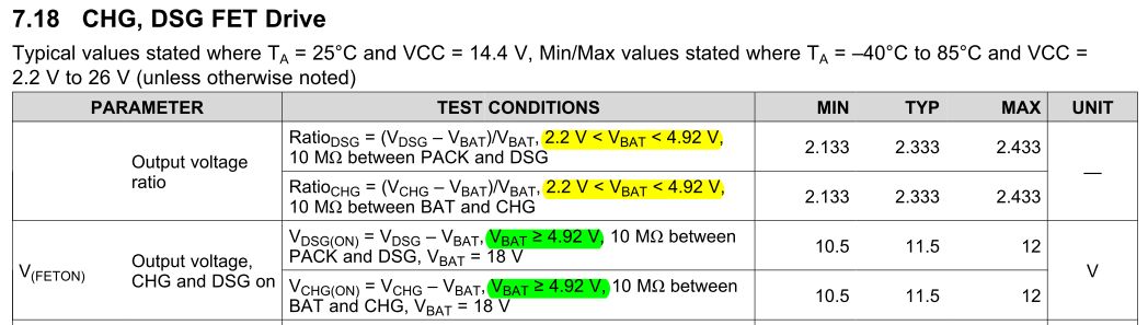

现在、客户考虑将 bq40z50-R2用于单节电池应用。 在这种情况下、CHG 和 DSG 的输出电压应使用输出电压比(典型值为2.333)计算、因为电池电压低于4.92V。 我的理解是否正确?
因此、对于3.6V 电池电压、VDSG 将是;
VDSG =比例 DSG x VBAT + VBAT = 2.333典型值 x 3.6V + 3.6V = 11.9988V 典型值
Satoshi / Japan Disty
    您好 Satoshi、
    是的、您的理解是正确的
