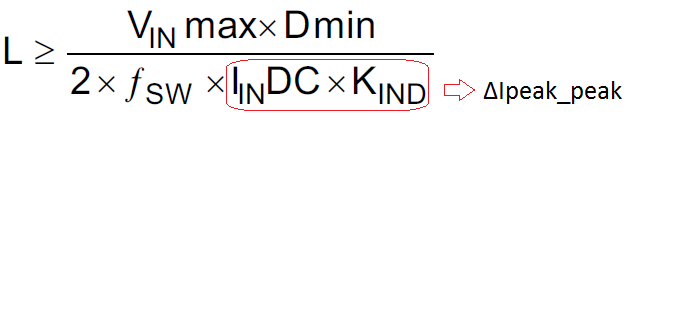

  我对 Vin_max 处 L_min 值的公式有疑问
 根据该公式、计算 L_MIN (Vin_max)
 通过使用 Vin_min 计算的 Lin_DC
 我认为应该使用计算得出的 Lin_DC 来计算它
 使用 Vin_max
 我的理解是错误的吗?
 Tsuyoshi Tokumoto
    公式中的有效项不是 Iin_DC、而是 Iin_DC x 种类、这是纹波电流、设计过程使用它作为输入来决定它在不同输入条件下可以是什么电感。 希望这能澄清。
    Youhao 是对的。 关键点是电流纹波。

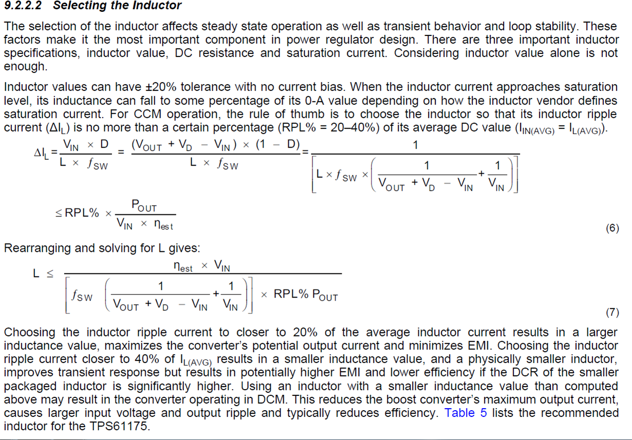

    您好、Helen San 和 Youhao-San、
    感谢你的答复。
    数据表中的第16页以及中第17页的公式13和14
    数据表中、我了解我应该估算 L_min 值
    在 Vin_min 处使用 Iin_DC (=I (M_DC))在 Vin_max 处
    顺便说一下、以下等式是用于设计的等式
    是 SEPIC 转换器、不是吗?
    Tsuyoshi Tokumoto
     是的、它用于 SEPIC 电感器计算。
    有关升压电感器计算、请参阅第12页的第9.2.2.2节。
    第9.2.2.2节针对应用中的满负载运行条件、如果 输出功率不大、则电感纹波可能更大。 请您与我们分享您的 Vin、Vo、IO 吗? 我们可以帮助优化您的应用的电感器值。
