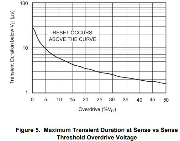

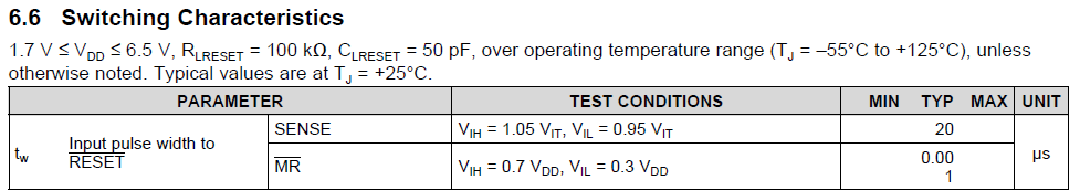

我希望了解 复位时间的最小输入脉冲宽度是多少。
数据表仅显示典型值。
我们是否有 SENSE 和 MR 引脚上最小值的图?
    卡洛斯、
    我们仅提供典型的输入脉冲宽度。 该规格还取决于过驱电压、这意味着相对于检测阈值 VIT 的输入电压。 请参阅图5中提供的过驱与脉宽间的关系曲线。
    请注意、当 SENSE 输入上的输入电压变得比 Vit 大得多时、触发复位所需的时间会减少。
    Michael

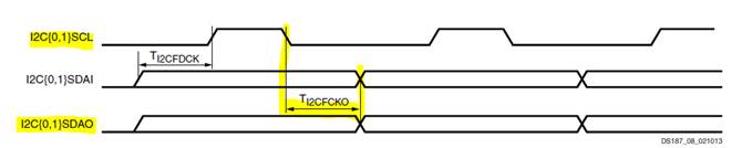

    在我们的设计中、我们将在快速模式下使用温度传感器 TMP100-EP、并将 I2C SDA 总线的时序图/表中提到设置和保持时间。 我正在寻找传感器从时钟的下降沿驱动 SDA 线所需的最长时间(有效地说是 SDAO 时钟到输出延迟)。
    你有图吗?

    触发 TPS3808复位的脉冲宽度通常为20us。 TMP100的所有时序规格都在纳秒范围内。 不过、我不确定您所指的时序图是什么。 您是否讨论了 TMP100发出数据的时序或 TMP100触发 TPS3808输出的时序?

    对于 TMP100、我需要时钟到数据输出时序。 基本上就是这一点(我使用了另一个图):
    卡洛斯、
    使用上面提供的图表、我比较了 TMP100的时序图。
    发送数据所需的时间看起来等于:
    t (HDSTA)+t (低电平)+t (RC)+t (RD)
    我不确定您的应用中是如何使用监控器/复位 IC 的。 如果您可以提供方框图或有关终端设备的任何其他有用信息、 如 需更多支持、请直接通过 michaeldesando@ti.com 向我发送电子邮件。 谢谢!
