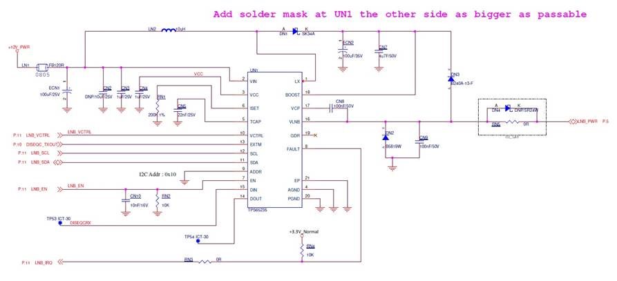

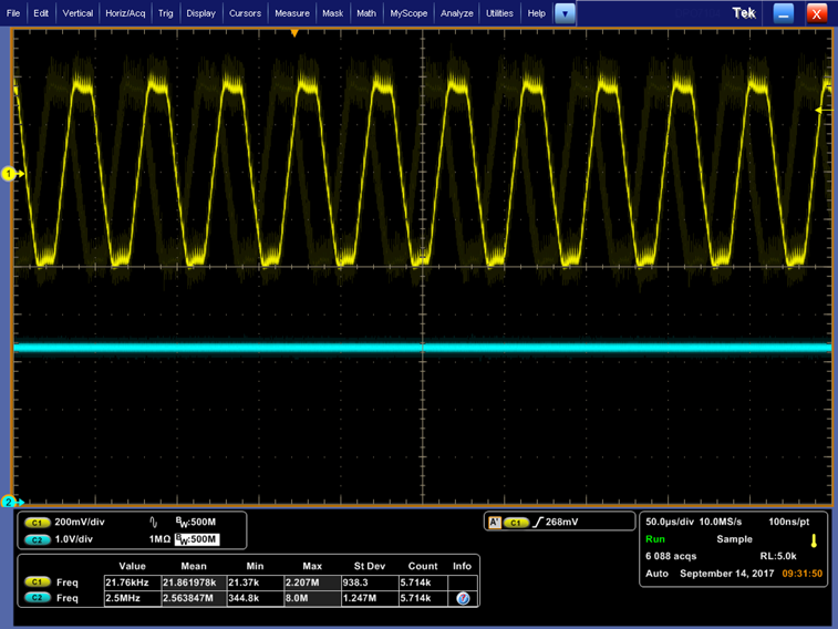

客户发现 TPs65235 LNB_Pin 输出存在单个抖动问题。
请参阅下面的 LNB 电路和波形(CH#1_VLNB;CH#2_EXTM)并提供解决此问题的建议。
    你(们)好,先生
    它不是抖动、而是由 开关噪声耦合的音调。
    1.  您在何处探测音调信号?  如果 远离 TPS65235输出、  则更容易受到开关噪声的干扰。
    2. 您必须 注意探头 接地 连接、它 应短且 靠近 TPS65235的接地端。
    您好、先生:
    客户有如下更多问题:
    1. 此耦合开关噪声是否会干扰正常 LNB 22kHz 音调信号?
    2. 是否有22kHz 音调的建议测量方法(请注意探头接地连接并使用短线)? 或任何建议的范围设置(带宽? )?
    耦合开关噪声不会干扰音调信号、通常 、开关噪声 将由   下一级的输入滤波器进行滤波。
    通常、  我们在测试 22kHz 音调时为示波器设置20MHz 带宽。
