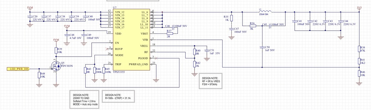

我已将 TPS53355用于 VIN=5V、VOUT=3.5V、IOUT=25A
 似乎 TPS53355要求 VIN 比 VOUT 高1.6V、否则它不进行调节。
当 VIN 降至5.1V 以下时、VOUT 将随之下降。
您能否确认这个1.6V 的 V开销 是真实的。 还是其他问题?
Chris
    最短关断时间指定为150秒(最小值)、260秒(典型值)和400秒(最大值)  对于输入电压= 5.1V、输出电压= 3.5V 且 Fsw = 970kHz、稳压所需的关断时间为320秒、不包括任何损耗影响或开关频率变化。  这低于最大最短关断时间、因此、是的、Vin 需要一定的余量才能高于 Vout 才能实现正确调节。
