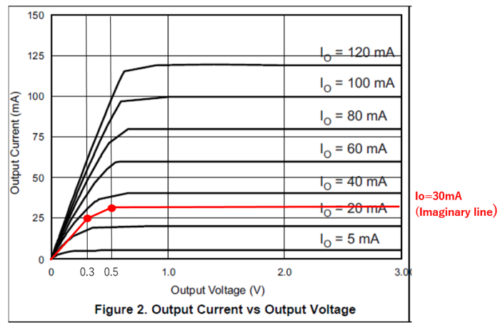

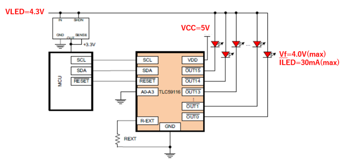

我们的客户正在以下条件下评估 TLC59116。
[条件]
VLED=4.3V (待定)
VCC=5.0V
ILEed = 30mA (最大值)
Vf=4.0V (最大值)
他们希望知道使用“输出电压= 0.3V”,因为他们必须减少 LED 块的热量。
根据数据表的图2、我们猜 TLC59116可在输出电压为0.3V 时吸收25mA 的 LED 电流、在输出电压为0.5V 时吸收30mA 的电流。
(遗憾的是、它高于它们预期的输出电压。)
我的理解是否正确?
如果没有、您能否告诉我们 TLC59116可灌入30mA 的最小电压?

    您好、Kanemaru - San、
    您的理解是正确的。

    我还有其他问题。
    [第1季度]
    我知道 TLC59116可以在输出电压为0.5V 时灌入30mA 的 LED 电流、然后输出电流误差为+/- 8%。
    我的理解是否正确?
    如果没有、您能告诉我们这个值吗?
    [第2季度]
    如果 Vo 小于0.5V、TLC59116能否灌入30mA?
    如果 TLC591116可以接收、您能否告知我们您在以下情况下是否有关于输出电流误差的任何信息?
    Vo=0.4V 时为30mA:输出电流误差为???%
    Vo=0.3V 时为30mA:输出电流误差为???%
    Kanemaru
    您好、Kanemaru、
    问题1:您的理解是正确的。
    Q2:由于器件处于压降模式、并且无法灌入30mA 电流、因此我们没有数据支持这一点。
