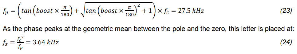

尊敬的所有人:
我设计的降压转换器具有以下特性:
VIN=50V
Vout=12V
Iout=30A
FSW=50kHz
如何计算该降压转换器的类型2补偿。

    没有足够的信息来设计补偿。 您使用的是什么转换器 IC? 什么是输出滤波器? 工作频率是多少? 您可以使用类型2、也可以不使用类型2。 您可能需要3类。 您可能只想使用 Webench 完成您的设计。

    当然、IC 很重要、因为您需要了解功率级增益。  对于电压模式控制、您将在 LC 谐振频率下获得一个双极点。  468 Hz。  ESR 零点为585Hz。  由于双极、相位减少了180度。  ESR 零点将抵消一个极点。  您可以将补偿器网络的零点置于 LC 谐振频率或以下、以消除另一个极点。  您可以将补偿器极点放置在其上方20个十进制位置、

    根据定义、交叉频率发生在补偿误差放大器的增益等于功率级增益且与之相反的地方。  因此、您必须知道功率级增益才能计算积分器。  放置零点和极点的方法有很多种。   上面的示例以对称方式将零点和极点放置在交叉频率上。  该方法可提供最大的相位升压。  我之前建议使用零/极点消除方法。  它只是另一种实现它的方法。  还有一些其他技术。  以下是一些附加文献:
