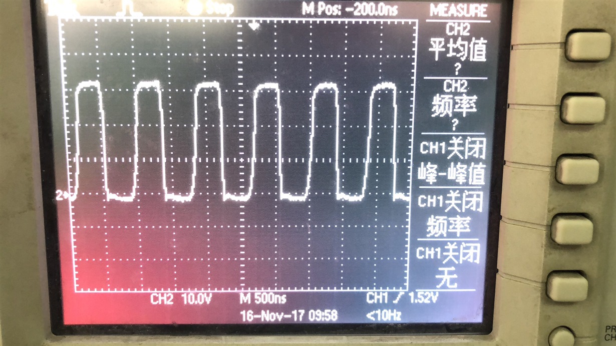

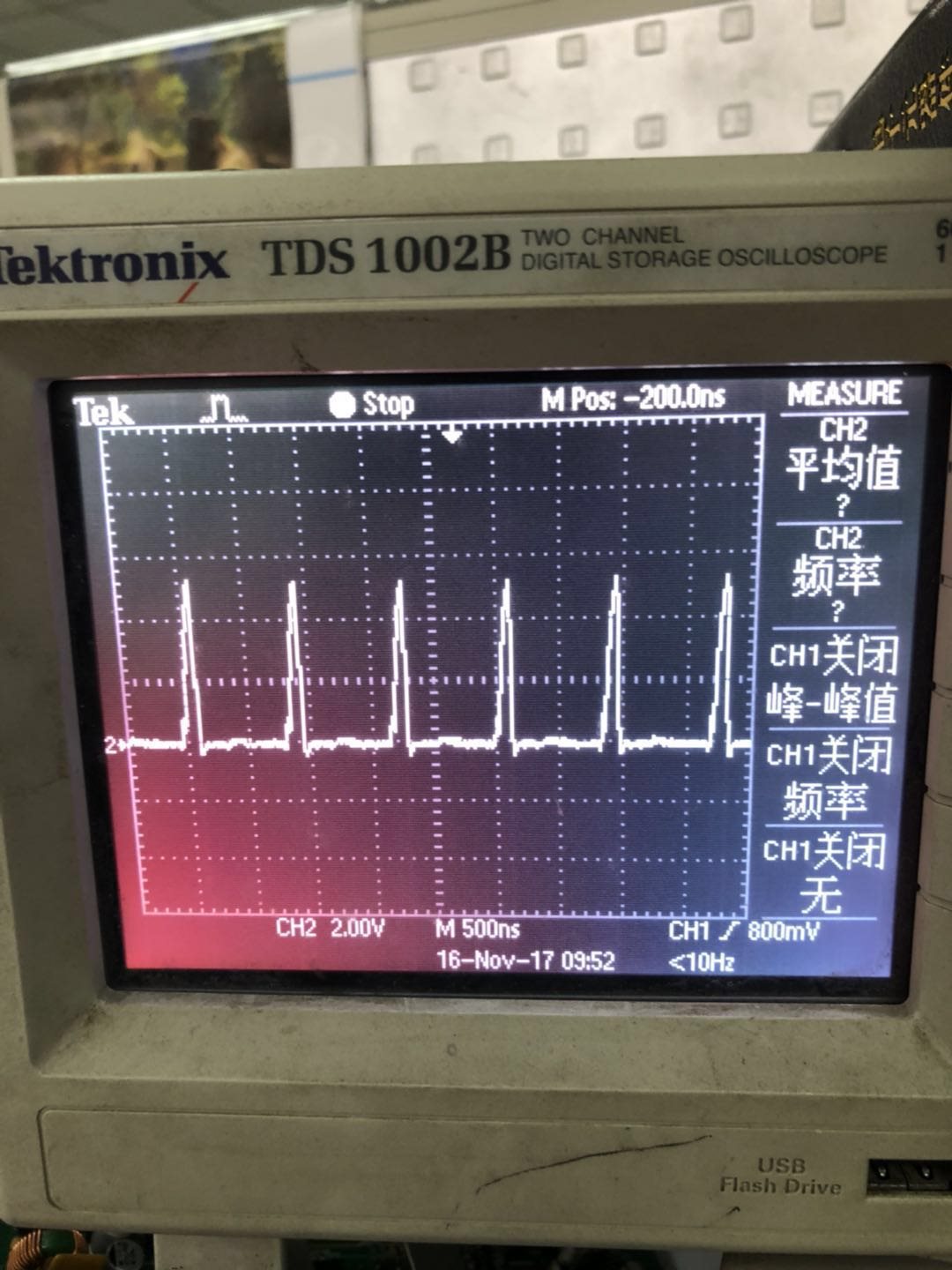

下面是 LODRV、HIDRV、PH、BTST,无负载具有大约70mA 的功耗、将 Vin 27V,OUT 12.6/500mA
损坏板 BTST、REGN、LODRV 对地短路、LODRV 中的 FET 也会损坏
我们在 TI 的 EVM 上使用相同的 FET

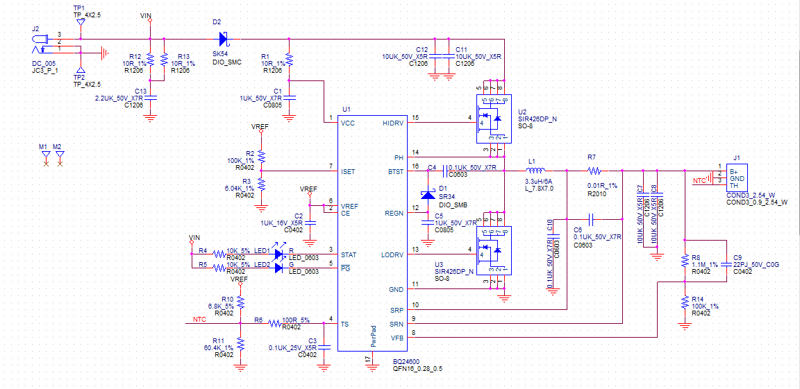

    使用 PADS 9.5的源文件、或使用.asc、后者没有完整信息。
    e2e.ti.com/.../asc_5F00_BQ24600_5F00_V1.0_5F00_20171101.rare2e.ti.com/.../BQ24600_5F00_V1.0_5F00_20171101.pcb
    26.2V 输入电压、25V 输出电压、低电压测试,无负载
    我们将 VCC 的 R1从10Ω μ A 更改为30Ω,μ A、空载电流似乎只有几毫安、但波形也是如此。如果所有这些都正常吗? 还是 PCB 问题? plese 帮我解决问题,谢谢~一个细节和一个答案对我来说更好。

    您显示的四个波形是什么?
    这些波形是否在您认为已损坏的电路板上进行了测试?

    您显示的四个波形是什么?  ——我想我已经用 LODRV HIDRV PH BTST 的 PIN 下达了订单,我们认为 LODRV 不是很好
    这些波形是否在您认为已损坏的电路板上进行了测试?-损坏的波形无法正常工作、我们测试了一个"良好"波形、您可以找到一些 BQ246xx 的热示例、我们不知道如何解决它

    是否也是来自"良好"电路板的第二组波形? 测试条件是什么。 它看起来与第一组波形不同。

    3、"坏"板在没有测试波的情况下损坏、测试条件与第一个说"设置 Vin 27V,OUT 12.6/500mA"的测试条件相同、第二个说是 SCH 说对于27Vin/252VOUT、所有测试条件都没有接触到电池。

    ,我检查 PCB、找到两个电容抽取值、然后再将高 mos 放在 mos 之后。 VFB 不与输出线对齐、而是 SRN,、但我们切断了 PCB,上的线路、,飞行了线路链路 FB、输出仍然相同。
    一个要点是、当我使用电压表在 VFB 引脚上放置笔,电流下降,但 STAT LED 亮起,PG LED 闪烁、如0.5Hz。 它是否有助于找出问题?,从何处获取电流...
