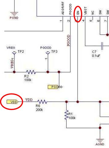

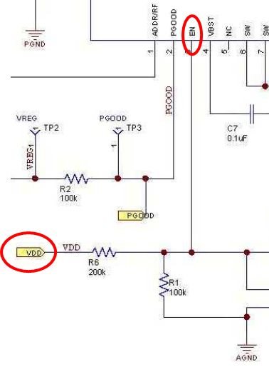

DS 图33中有加电序列波形、VREG 达到5V 后 EN 变为高电平。 然而、在 EVM 上从 VDD 施加 EN 引脚、因此 EN 在 EN 达到5V 之前上升、如所连接的那样。
那么、当 EN 直接连接到 VDD 或分压器时、请告诉我是否没有启动问题?
Satoshi / Japan Disty
    是的、EVM 通过电阻分压器将 EN 连接到 VDD、因此没有问题。
