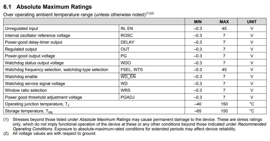

尊敬的所有人:
您可以检查我的引脚连接想法吗?
请参阅随附的文件。
*我将使用具有标准 WD 但没有电源正常状态指示的器件。
e2e.ti.com/.../3288.circuit-diagram.pdf

    山本-圣、您好!
    当您尝试将某些引脚连接到电池时、请确保其不会超过其最大额定电压。

    您好、JASon-San、
    感谢您的回答。
    我想重新检查两件事。
    >关于2和5,
    您提到"如果您的电池电压低于7V。 应该可以"、但 WTS 和 FSEL 引脚具有40V 的绝对最大额定值。
    因此、如果电池电压低于40V、我认为这些引脚应该可以正常工作。
    我的理解是否正确?
    >关于6,
    我想将这个引脚用作开路引脚、因为我不会使用窗口看门狗。
    将打开该引脚会发生问题吗?
    山本-圣、您好!
    大约2和5、您是正确的、绝对的额定值为45V。 很抱歉、我犯了个错误、我以为它们的额定值只有7V。
    大约6、数据表未指定引脚保持开路的条件。 尽管您 不打算使用窗口看门狗、但我建议您将该引脚接地。
