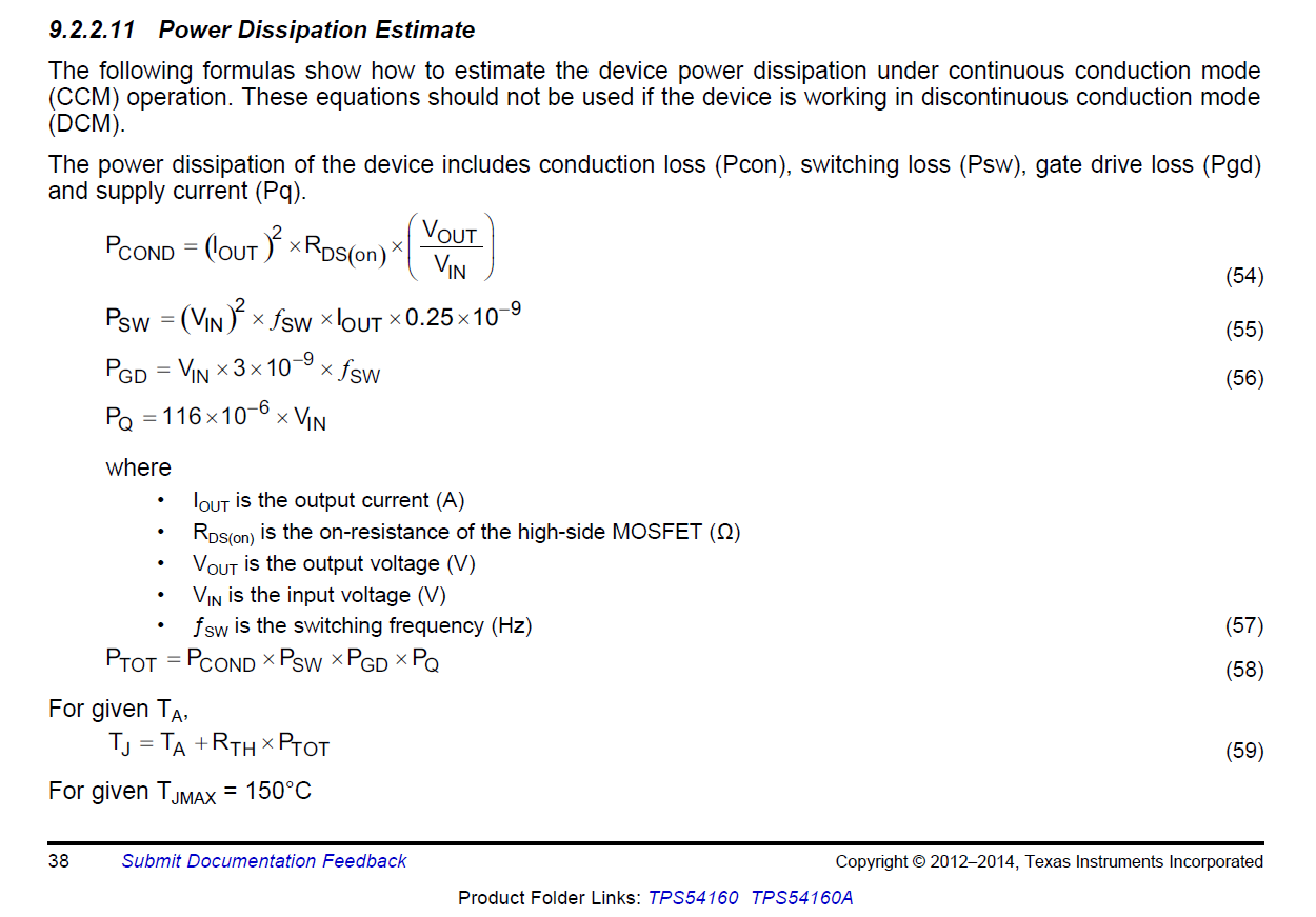

我需要计算 TPS54160 (集成 MOSFET IC)功率损耗。
数据表中提供了 IC 的功率损耗计算公式、我使用 webench 来仿真 IC 功率损耗。
我发现结果之间存在差距、webench 的功率损耗 比数据表公式大得多。
我测试 EVM、webench 是对的。
当我将公式(55)的参数0.25更改为0.9时、结果相同。
数据表的公式或参数是否有错误? 还是 TPS54160在 一段时间内以更高的开关时间工作?

    准确计算功率损耗有点困难。 Webench 使用实际测量数据对功率损耗进行建模、因此在大多数情况下、我希望 Webench 结果更加准确。
    我重点介绍 TPS54160的数据表参数、它提供了公式和计算参数、但与 webench 和 Real 不匹配、我想弄清楚原因。
    需要注意的一点。 方程式58中的项应加上、而不是乘以。 这有帮助吗?
    我这么做... 我告诉 BU 的营销排版。
    也许您可以计算 IC 的功率损耗、并发现公式和 webench 之间存在很大的差距
    您好 Miller、
    Webench 根据 MOSFET 导通和关断的上升和下降时间计算开关损耗。 Webench 还考虑了温度对 RDS 的影响。 数据表中未考虑这些参数。 此外、我们从数据表值中调整了几个参数、以提高效率。

    我可以看到 webench 和我的工具之间的最大差距是 P MOSFET 开关。
    那么、在 webench 计算中、您可以将它的开关频率加倍、包括打开和关闭? 或者您只是调整参数?
    为了更加精确、数据表公式仅计算考虑250pF 输出电容的输出电容损耗。 但是、Webench 也会考虑开关期间的额外传导损耗(获取 TR 和 TF)。 这2个损耗之和将为您提供总开关损耗。 数据表不显示第二部分的公式。
