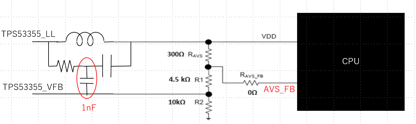

数据表图38中 C2等纹波注入电路的电容器是否可能 是 AVS_FB 的寄生电容?
CPU 的 AVS_FB 中有一条规则、如下所示。
"AVS_FB 上的电容负载不应超过100pF、包括布线和过孔。"
此外、下面还随附了一个简化电路图、因此请告诉我们您的观点。
请注意、
YUto Sakai
    我以前没有看到过这种情况。 为了绝对安全、您可能需要考虑使用不需要纹波注入的电解输出电容器。
