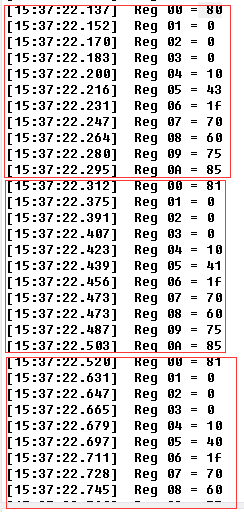

现在我使用的是 MCU+bQ76930,它们是一个不祥现象、即当 OCD 出现时、CHG 将被禁用~但我希望当 OCD 出现时、,CHG 仍被标记为~
寄存器如下所示:
~您的帮助。非常感谢您的帮助
    你好、Fawn、
    IC 不会这样做、它会将 DSG 更改为关断、如第二组读数所示。 我不知道您的日志来源。 检查您的 MCU 在寄存器5读取之间的258ms 内是否正在写入 CHG。 MCU 通常可能会关闭 CHG、以便检查 Load_Present 状态。
    非常感谢您的帮助~我们根据您的回答找到了原因~软件在 OCD~之后设置 CHG 保护
